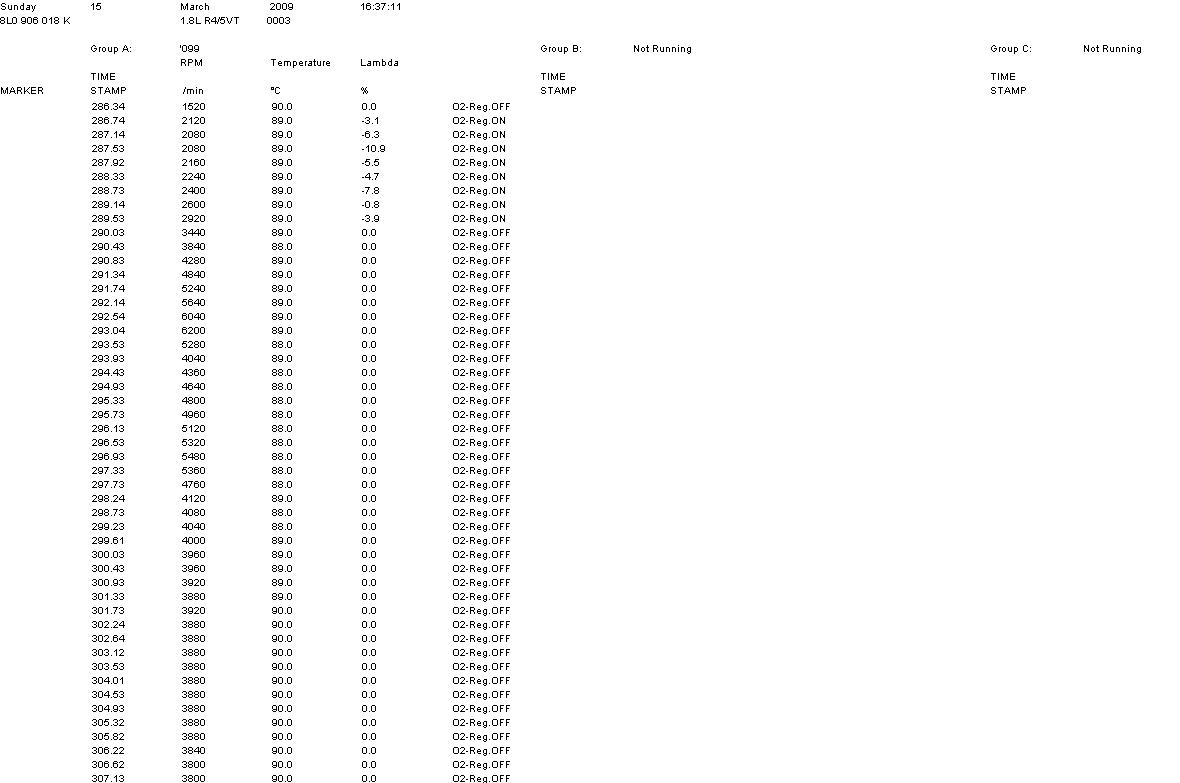

der 99er MWB zeigt Dir die Lambdaregelung.
Die %-Regeleung zeigt an wieviel er regeln muss um an die vorgegebenen Wert rankommt. Max Wert ist 25% und Deine Werte sind ok.

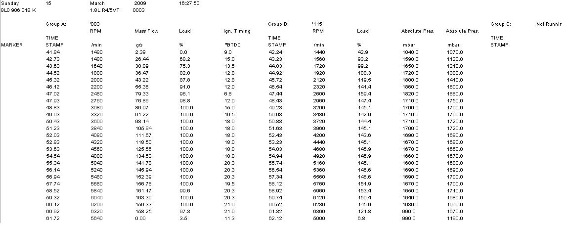

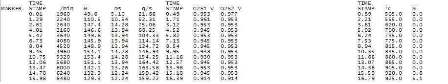

So,
habe gestern Abend noch einmal ne Testfahrt gemacht und geloggt! Ich glaube ich habe schon 10.000 Km nur Testfahrten hinter mir!
Ciao Alex
Also die Logs schauen meiner Meinung schon gut aus. Dies mit dem nicht erreichen der Vmax ist allerdings schon seltsam.
Passt aber mit den Logs nicht wirklich zusammen. :confused:
Da bräuchte man mal einen Vergleich.
Kann nächste Woche mal die gleichen Daten loggen zum Vergleich, meiner ist ja auch Serie.
ist aber doch auch net normal das er bei 6000upm mehr luftmasse hat als bei 6400upm…
war bei mir nicht so wenn ich mich recht dran erinner.
und ich persönlich find 160g/s schno bissel wenig…
das hatte der 180ps tt vom kumpel ja schon
Die 166g/s sind eigentlich schon OK. Man darf die geförderte Luftmasse ja nicht ins Verhätniss zur Leistung nehmen.
Problem wird wohl sein, wie du schon erwähntest, das er obenrum dann irgendwo 10g verliert. Evtl. wäre ein Neuer LMM nicht verkehrt. :confused:

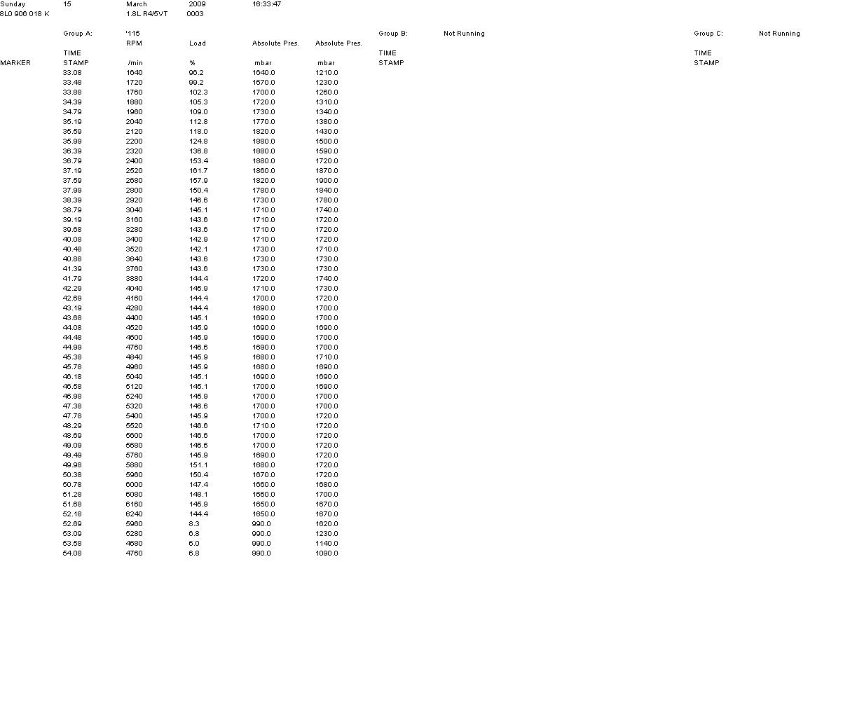

So hab mal paar Sachen zum Vergleich geloggt, hoffe ihr könnt was damit anfangen.
EDIT:
Sehe ich das richtig, dass meiner bei 2200 upm schon den vollen Ladedruck (18xx mbar) hat ? Kommt mir irgendwie komisch vor.
Der LMM ist der 2. denke ich mal, habe ihn direkt getauscht als ich den Wagen bekommen habe, ist jetzt ca. 9 Monate her und ca. 16.000 Km!
Meint ihr ich sollte ihn wieder wechsel?
@hume
Erste Zeile ist Soll - Zweite ist dann der IST-Druck. Demnach hast du bei knapp 2700U/min den höchsten Druck von 0,9bar (1900mbar)

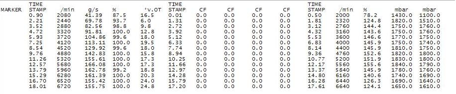

Nabend,
ich habe nun noch eine Messung gemacht, diesmal aber habe ich versucht V-max zu erreichen, (6. Gang) wie immer ohne erfolg, wieder leicht Berg ab bei ca. 8°c!
Ihr könnt euch ja mal die Luftmasse und so anschauen, ob euch da vielleicht etwas auffällt!
Ciao Alex
Die Luftmasse ist für nen S3 doch zu gering, oder? 150g sind so ca. 185PS. Normal sind so 165 bis 170g/s. für den S3.
