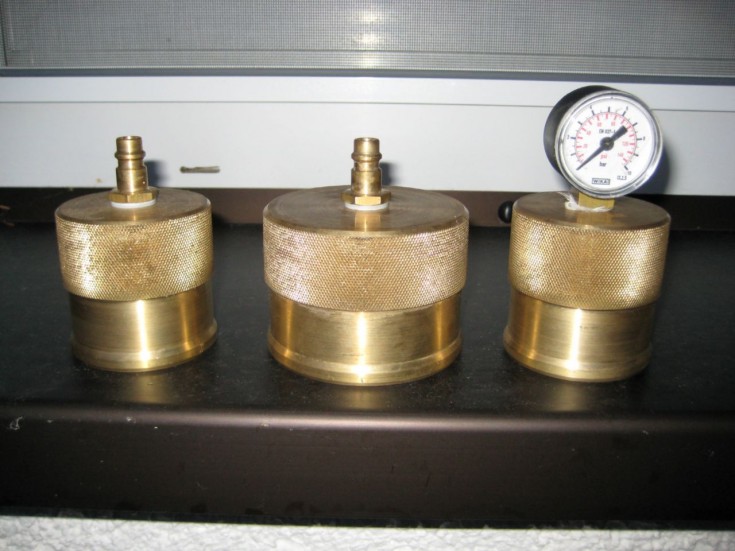

Brauchst nur entsprechendes Werkzeug
wie sowas hier :ice:
einmal 60mm mit Manometer welches den Schlauch zur Drosselklappe verschließt und du den Systemdruck überprüfen kannst ob er konstant bleibt oder fällt.
einmal 60mm mit Schnellkupplung um NACH dem Turbolader abzugreifen und Druck zu beaufschlagen
und einmal 80mm beim S3 oder beim A3 eben 70mm um am Ansaugschlauch abzugreifen und Druck zu beaufschlagen.
Mann kann aber auch ohne weiteres in den Motor rein abdrücken. Der Druck wird schon eine Zeit lang gehalten und man hat gleich die ganzen Unterdrückschläuche von der Ansaugbrücke weg, noch mit einbezogen.
Dazu brauch ich dann auch nur einen Stöpsel mit einem Ventil. Das Manometer ist in der Luftdruckpistole.

die von larspotke überhaupt nicht - die obere klint logisch aber ich habe ja diese geräte nicht :crazy:

Solche Abdrückkits gibt es doch inzwischen auch bei Ebay zu kaufen, für relativ kleines Geld. Soviel ich weiß hatte bei AudiSpeed.com auch jemand sowas hergestellt. Wirkte sehr hochwertig und vernünfitg gelöst.
