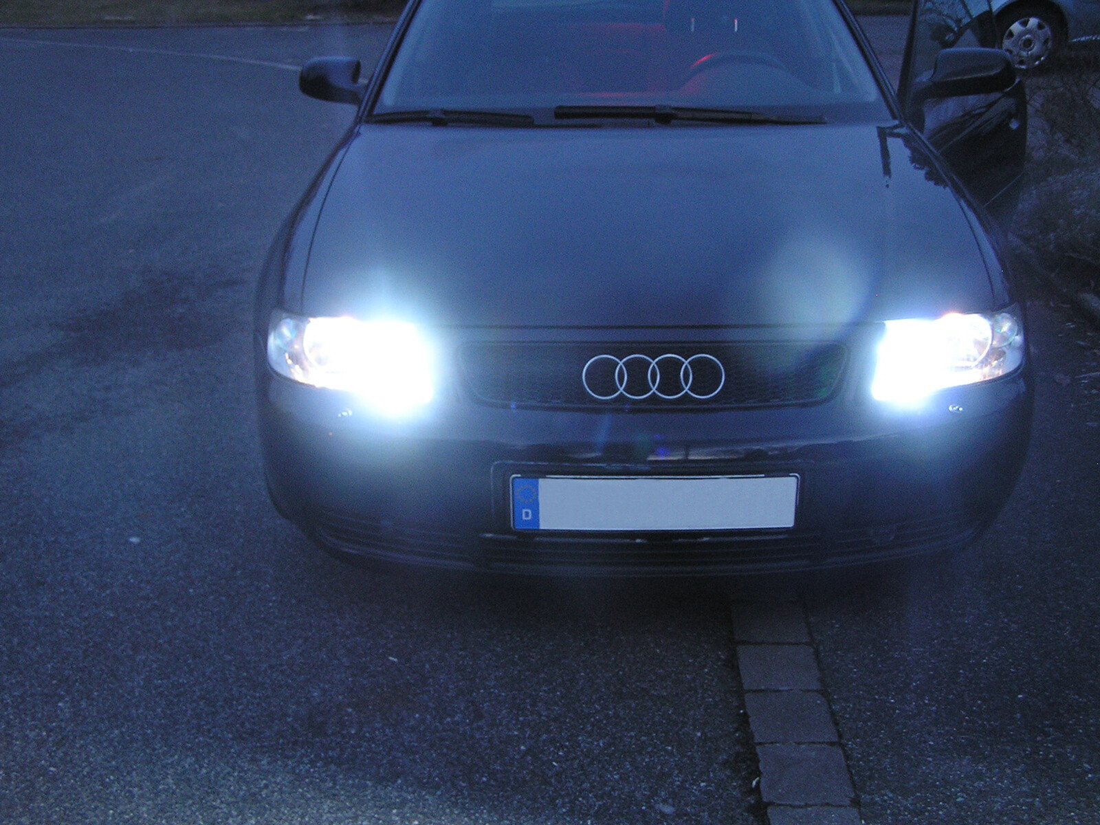

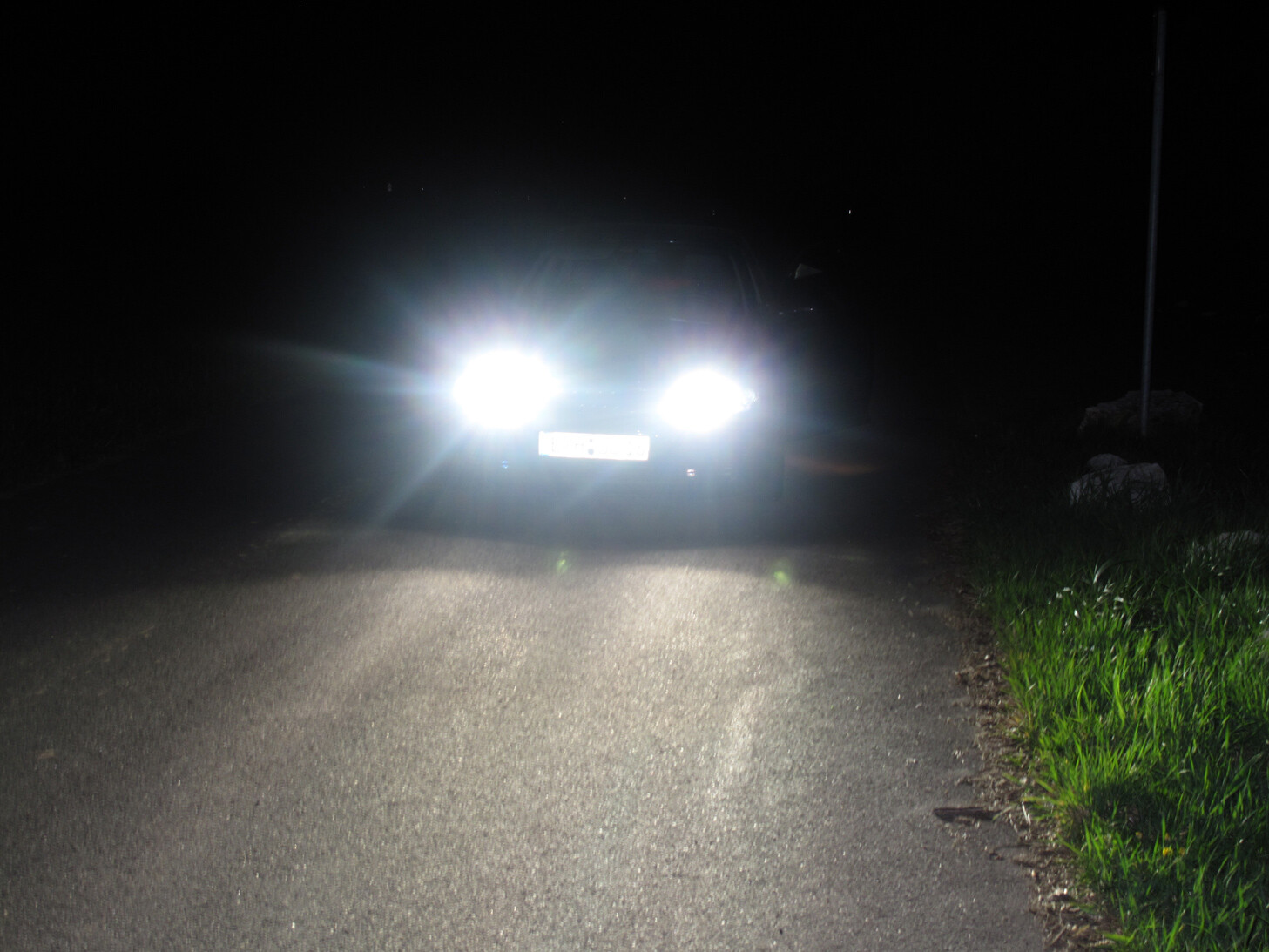

Achso, weil manu88 nach Bildern gefragt hatte…
Bilder sind bissl schwierig für mich als Fotolaien, soll ja auch realistisch wiedergegeben werden. Das sind zwei der wenigen die ich vom Licht an sich habe, aber die kommen auch der realität recht nahe. Da sieht man das weiße Licht und die leicht blaue Aura um die Sheinis.
