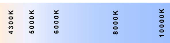

Klärt alles und füllt den Kopf :
http://www.tigergate.de/xenon-licht-faq/xenon-licht-faq.html
hab auch was zum Thema xenon für euch gefunden
