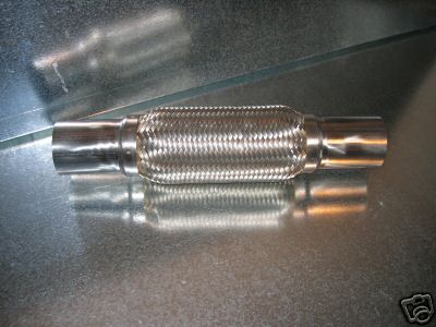

Hab mir überlegt statt es zu schweißen wie auf dem Bild, ob man es nicht mit so einem Flexrohr und 2 Rohrverbeindern machen könnte? Da könnte man es wenigstens noch anpassen.
Was meint Ihr dazu?
Hallo Zusammen,
hab auch einen Magnaflow ESD und bin extrem zufrieden.
Habe es nur mir einem Rohrverbinder gemacht und gut angepasst, funktioniert super! Das Flexrohr kannst du dir sparen.

Ich will es jetzt auch damit machen, is besser!
ich hab auch ein flexrohr verbaut.da hast du etwas mehr spielraum.
hält alles bestens. geht aber mit starrem rohr auch musst du eben besser ausmessen alles.

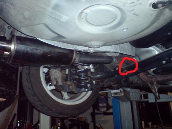

Könnt Ihr nicht mal Bilder hochladen wie Ihr es verbaut habt!
Mein Bild hast du ja bereits schon :biggrin:
aber Achtung, zb bei mir knallt bei Unebenheiten das Rohr(Original),
nicht das angeschweißte an die Achse.
Das nervt ziemlich.

OK Danke, darauf werde ich achten das ich genug Abstand habe.
Hab jetzt gerade ein perfektes Rohr bei mir gefunden das schon die richtige Biegung und so hat, da kann ich alles mit Auspuffschellen befestigen und muss nix schweißen (außer den Halter) :hurra:
Ich denke am Samstag bau ich das Teil ein, lade dann auch Bilder davon hoch!
PS: kann das sein das du garnicht den zweiten ESD Halter drangeschweißt hast?
Würde ich mal machen, dann schlägt er evtl. nicht mehr an!
