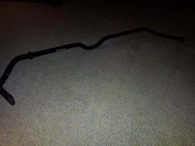

soo also hab den stabi nun endlich hier :slight_smile:
frage nun noch, wie rum muss der stabi denn rein?
so wie auf dem bild? oder umgedreht? also muss die wölbung in der mitte nach oben oder unten?
gruß
Schau halt wie der originale drin ist. Denke Mal die Wölbung ist für das Lenkgetriebe,der teil wo die lenkung in den Innenraum geht…!
Wie schon gesagt, ergibt sich alles beim Aus/Einbau…
Aber so wie er liegt. Der Bogen ging bei mir nach unten.
