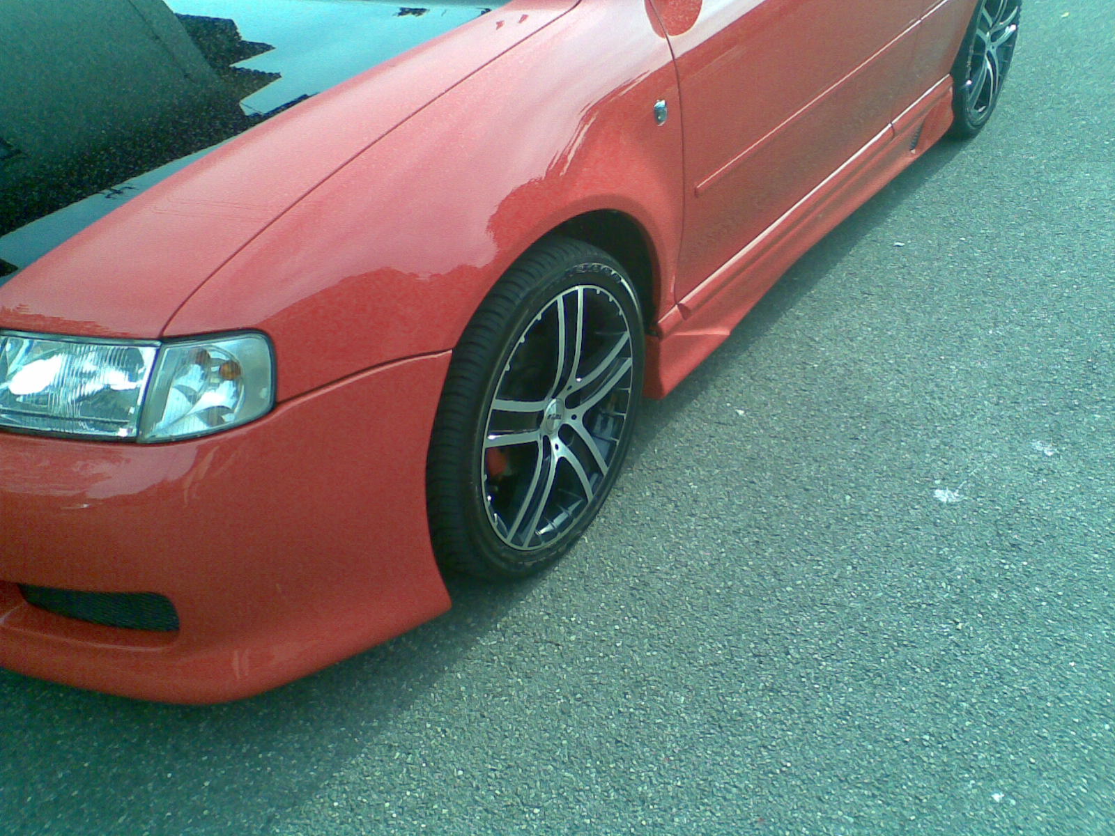

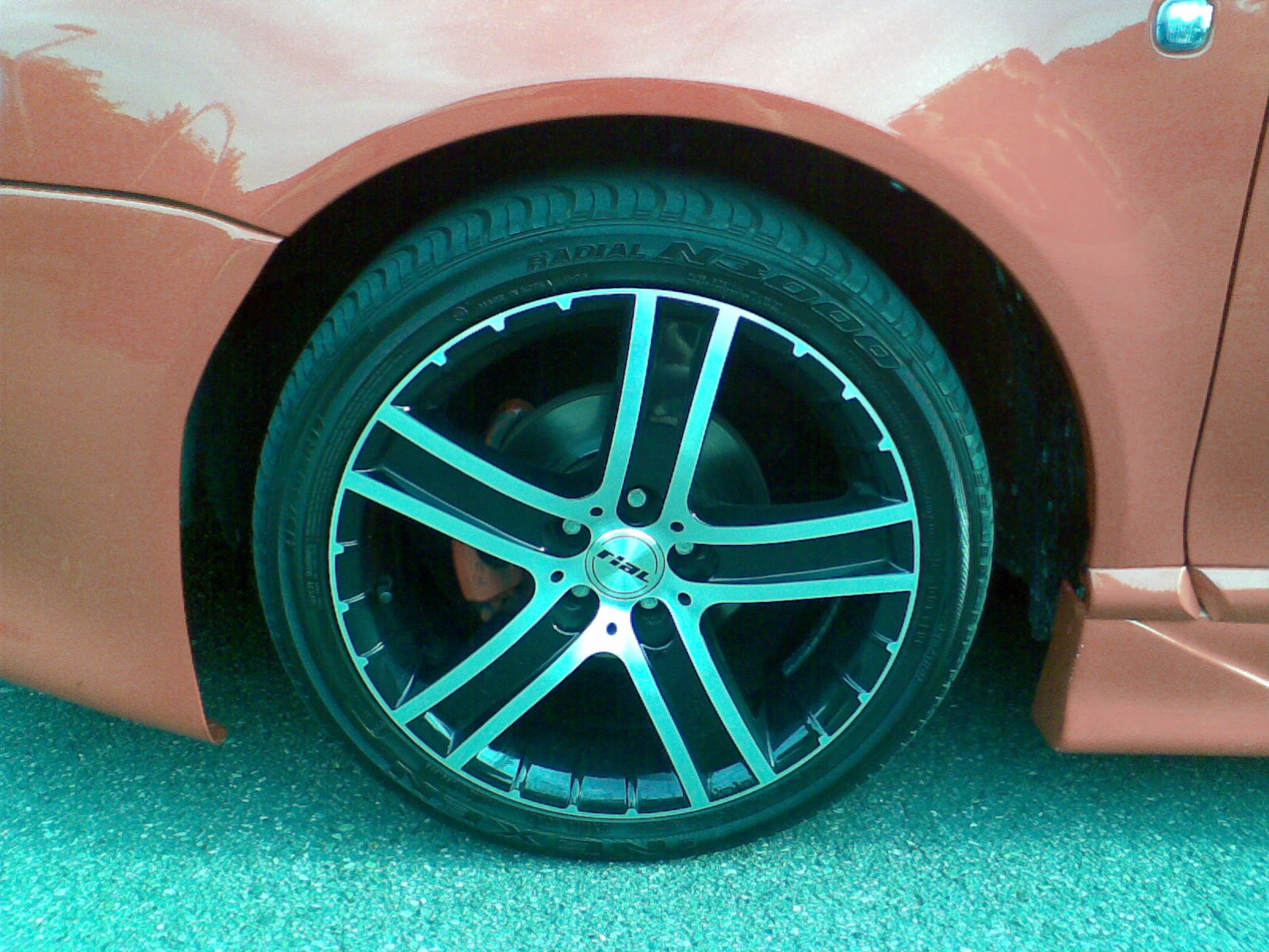

So habe jetzt mal Bilder gemacht!!!
Grüßle
Viel zu flache Reifen auf den 17". Sieht immer sehr verloren aus in den großen Radkästen vom A3. Das trägt bissel dazu bei, dass er hoch wirkt.
Nichts desto trotz, ist er aber noch etwas zu hoch für die Tieferlegung. Das wäre sogar für 35er Federn fast zu hoch.
Aber die Frage ist, was du dir hier noch erhoffst? Es kann halt an mehreren Sachen liegen. Falsche Domlager, fehlerhafter Einbau, zu harte Federn. Wobei letzteres eher unwahrscheinlich ist, da das nun bereits dein 2. Satz ist.
Hab ja auch schon gesagt, was deine 2 Möglichkeiten sind: Weitere Federn testen (anderer Hersteller) oder direkt ein Gewindefahrwerk.
Von der Optik her habe ich bisher nur ein Federnsatz gesehen, der optisch gut aussah bei leichten Motoren. Und das war der KAW 60/40. Habs am Golf4 mit ner 1.4er Maschine und 19" gesehen und die Tieferlegung war absolut stimmig (für Fahrwerk mit festgelegter Tieferlegung). Kotflügelunterkante zu Radmitte ca 34cm vorne und hinten. Zu den Fahreigenschaften kann ich nichts sagen.
ok alles klar…
ohjjeee da kann ma bös was nicht stimmen! Sieht ja noch aus wie en Bus^^!! Wenn cih das mit meien vergleiche ziemlich krasser unterschied!!
Ja schon, du sagst es!!!
Juhu ich habe den ersten Audi A3 Bus!!! :slight_smile:
