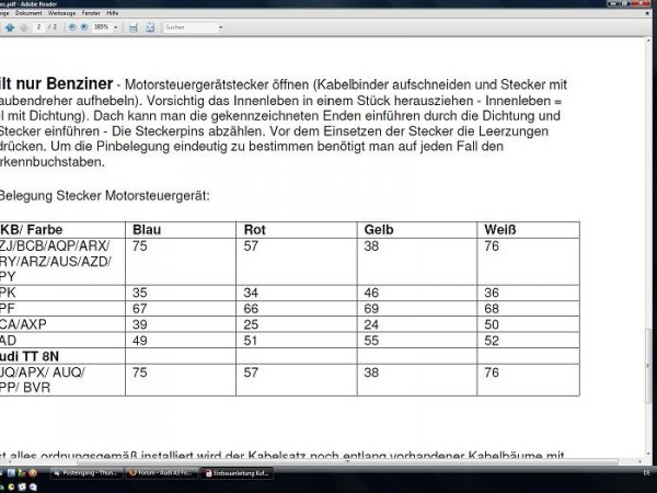

Wie gesagt habe ich die Motorkennbuchstaben APG.
In der Anleitung (siehe Bild) ist die aber nicht aufgelistet. Ist meine genommene Pinbelegung überhaupt richtig?

Zieh mal die Steckerleiste aus dem Stecker ( Lila verrigeleungen vorher ziehen, eine oben, eine an der seite im Stecker ). Die Belegung ist die eines 1.8ers / T.
Sind alles Motronicen, somit gleich.
Wenn du dann die steckleistung draussen hst ( meist eine weiss, eine schwarz ) guck mal auf deren rücken, dort stehen die letztn pins immer… Zb auf der einen seite 1 ( Pin 1 ) und 48 ( Pin 48 ) … ergo : pin 1 bis 48. auf der andere seite steht dann 49 bis 96…
So findet man die Pins, es stehat also dran ^^
Bitte um Hilfe…bin grad an mein Audi S3 8l dran den GRA zu verpinnen, von MSG zum schwarze Stecker, kann mir jemand die richtige pinbelegung zum MSG geben.

MKB/ Farbe Blau Rot Gelb Weiß
AZJ/BCB/AQP/ARX/
ARY/ARZ/AUS/AZD/
APY/AUM/AMK
75 57 38 76
da scheint deiner dabei zu sein…
ich habe die Anleitung zwar schon einmal gepostet gehabt, weiter oben gibt es auch ein Screenshot, aber hier noch einmal
habe jetzt mal aus deinem anderen Thread entnommen, das du einen APY Motor hast
