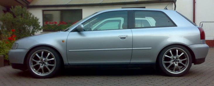

Ich häng mal ein Bild von mir an, habe auch Gewinde und 225/40 Reifen auf 18 Zoll - alles ohne Karosseriearbeiten.
(anklicken um das Bild richtig zu sehen)
stabi nicht?
Der Stabi sollte logischerweise auch getauscht werden.
Was fährste für eine Rad/Reifenkombi?
vorne 8x18 hinten 9x18 ET35 bereifung ist 225/35 18
