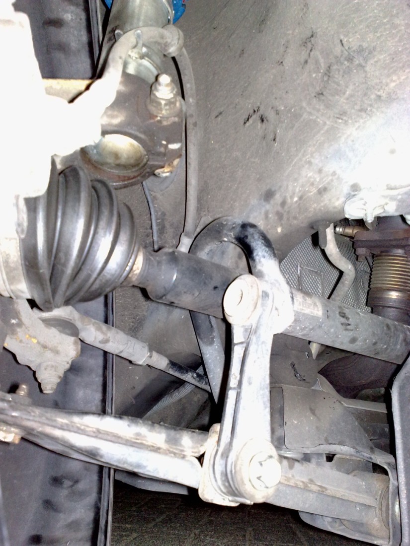

Okee also sorry aber das mit dem Stabi versteh ich end nicht…ich seh bzw weiß nicht wo da was schleift bei der tieferlegung. Hat vielleicht mal ein foto davon?

hier noch ein Bild:
der Wagen steht auf ebener Fläche.
Vielleicht hat die Feder keine Vorspannung mehr und liegt nicht mehr auf den Tellern auf?
Wenn du irgendwo drüber fährst oder in eine Kurve, dann federt das Fderbein ein und dann schlägt die Antriebswelle an den Stabi (da an der Rundung direkt über der A-Welle).

In diesem Fall ist Stabi ist stabi, solange es unter der A-Welle durchgeht. Und wenn der deutlich dicker ist, wird das Auto nur noch mehr übersteuernd.
Daher lieber nur 80€ für den Audi TT quattro Stabi, den musste dann auch nicht eintragen, weil Originalteil. TT quattri Koppelstangen noch dazu.
Neue Domlager, alle Schrauben fest (und bitte neue selbstsichernde von Audi verwenden). Fertig.
Wenns dann noch klappert sinds evtl. die Koppelstangen.
