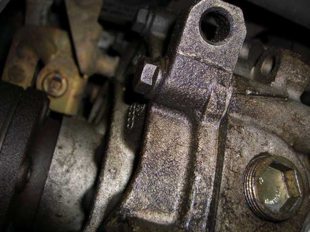

hatte heut mal wieder Zeit unters ato zu schauen, ich finde einfach nicht die Kontrollschraube/Öleinfüllschraube, kann das jemand vielleicht durch ein Bild oder schriftliche Beschreibung erklären, wo die in etwa sitzt?
Die Fotos im Folgenden haben vielleicht nicht den besten Wiedererkennungswert aber vielleicht kann jemand sie zuordnen und die Postion in etwa anhand der Bilder beschreiben.
danke vielmals für eure Unterstützung
hier noch ens

hat wirklich niemand einen Tip für mich wo ich die finde?

bis das Öl aus der Einfüllschraube rausläuft, wenn ich jetzt nur noch wüßte, wo man die findet, aber vielleicht ließt das ja hier noch jemand, der es weiß :slight_smile:
ich hab hier mal ein besseres Bild gemacht, schaut mal ob die Angaben stimmen?
grüße
mscode
hallo, kann mir das niemand bestätigen, ich brauche eure Hilfe Freunde :slight_smile:
tschüssle mscode

Laut meinem Reparaturhandbuch müsste das so stimmen. Füllmenge ist mit zwei Litern angegeben.

Hab zwischenzeitlich das Meiste gefunden.
In der Wiki ist allerdings nichts von meinem Getriebe zu lesen (EGS). Außerdem vrwundert mich dort noch die Spezifikation "G50". Sehe ich zum ersten mal.
Stimmt das folgende Bild mit dem Ein& Auslass nun?
Besonders die Einfüllschraube kommt mir dort seltsam vor.
Grüße! :slight_smile:
das Bild stimmt.
