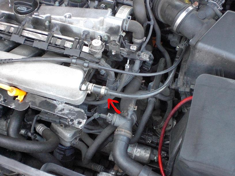

hi wo führt den der schlauch hin kannst du evt ein bild machen was du damit meinst ?
[quote]
@Manuca
Nein, Lambda war es nicht.
Bei mir war der Unterdruckschlauch der Bremsenentlüftung oder wie sich der nennt brüchig.
Der ist an der Ansaugbrücke mit dran.
[/quote]
ist es das was du meinst
bilder
Ja, genau der war das. Erwar einfach porös…
