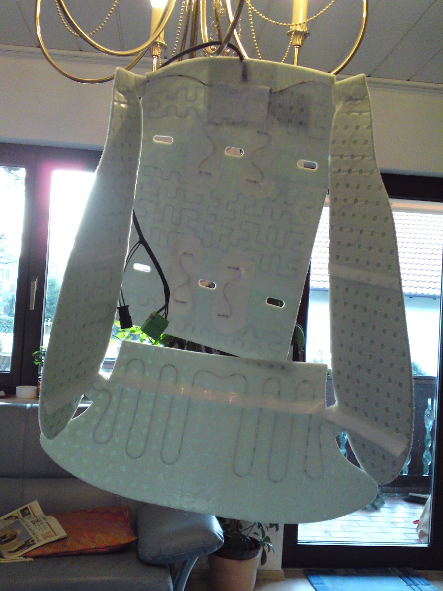

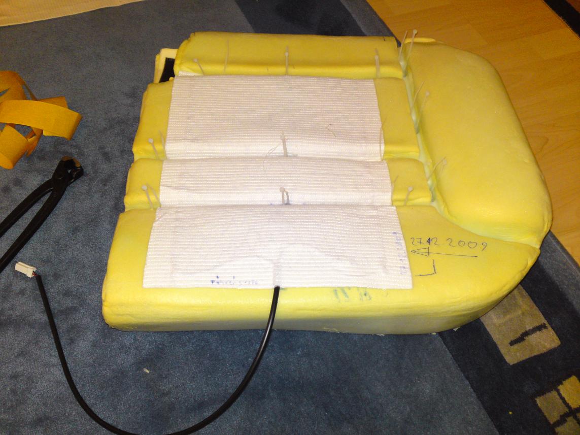

In meinem 8L von 02.2000 hatte ich vor einigen Jahren 4 Carbon-Heizmatte in die Rückbank eingearbeitet - war prima.
Beim Fahrersitz hatte ich mal die Sitz-Heizmatte ersetzt - original.
Bei meinem jetzigen 8P hatte ich vor Monaten auch 4 Heizmatten in die Rückbank eingearbeitet, diesmal allerdings die Originalen.
Die originalen Heizmatten kosten pro Stück etwa 80 Euro, dazu dann noch die Schalter und die Kabelsätze.
Dies nur zur Orientierung.

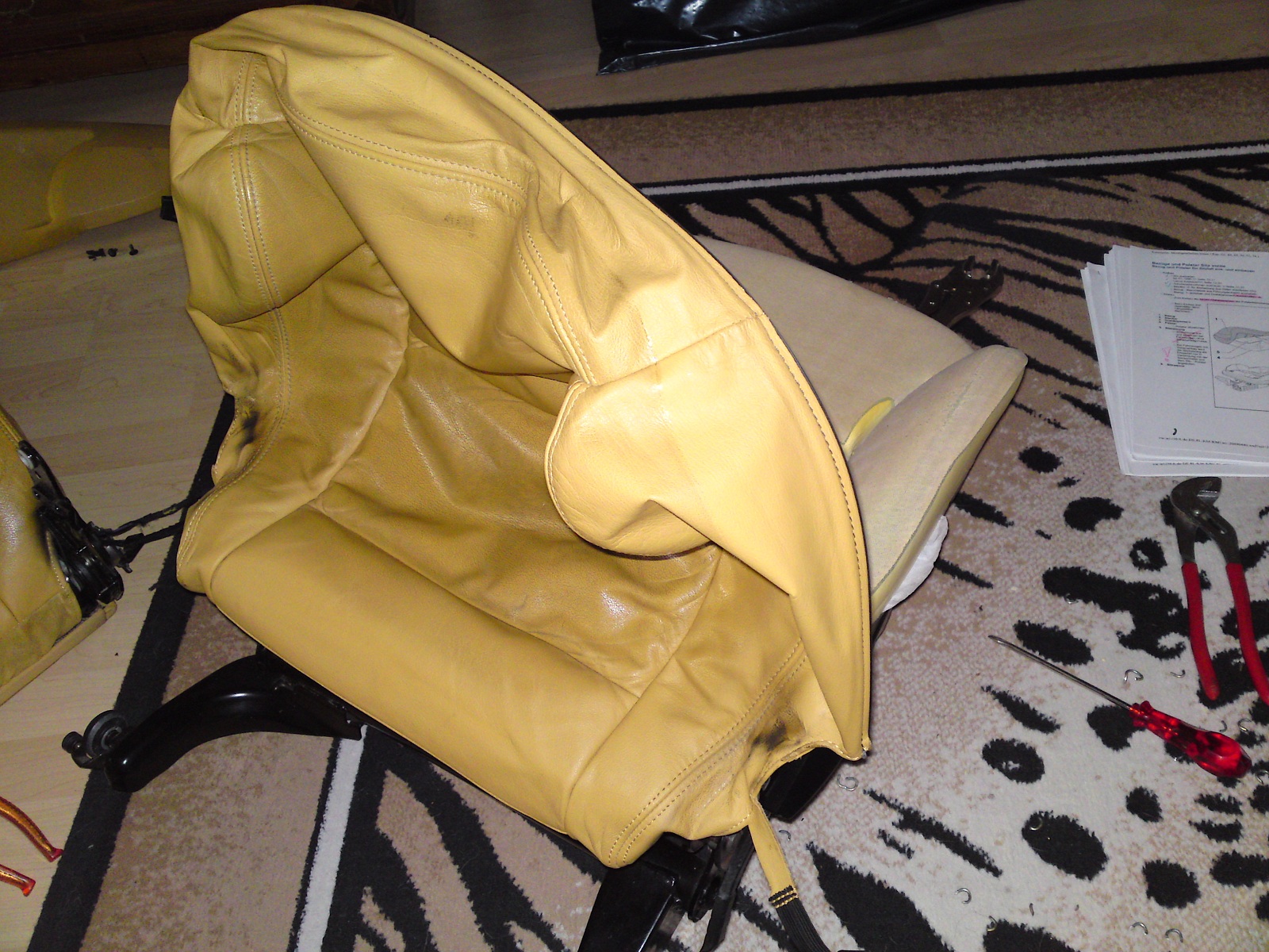

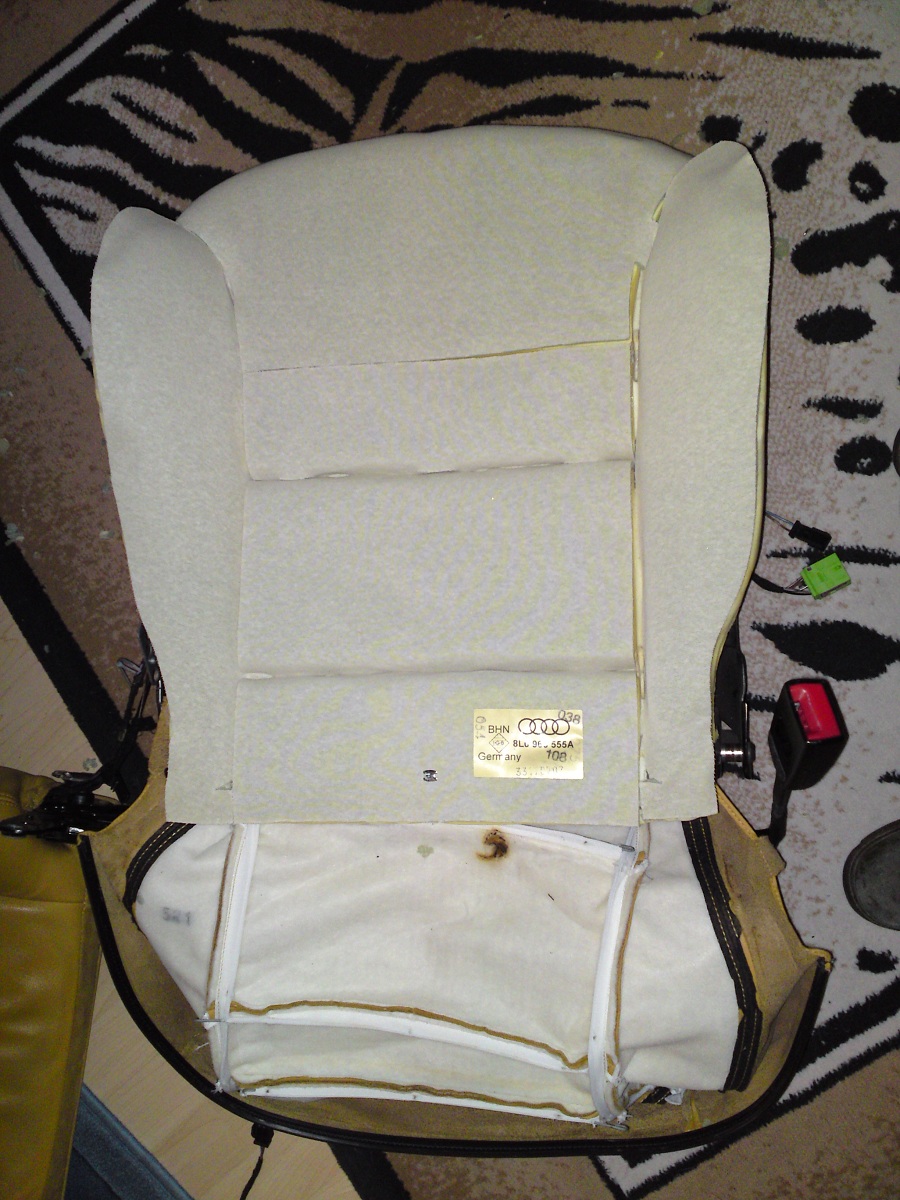

Ich hatte heute gerade wieder etwas in einen anderen A3 eingebaut (mal wieder eine Navi).
Unsere A3s sind für mich Lego-Kästen, also Baustein-Systeme.
Sitz raus (Achtung Airbag), zerlegen, also u. a. den Bezug entfernen, Heizmatte rein, Elektrik nach unten durch, Bezug wieder drauf, Sitz wieder rein und anschließen, erfolgreich testen und glüclich sein.
Das hat mit der Form der Sitze nichts zutun.
Ich hatte beim 8L Leder und nun beim 8P auch wieder Leder.
Bei Stoff geht das selbstveständlich ebenso.
Noch ein paar Fotos (vom 8L) von vorne (original) und eines von hinten (Carbon).
Und - wenn schon Carbon, dann aber bitte nicht mit nur 2 Schaltstufen !!!
Wenn Du Pech hast, ist es bei 1 nicht heiß genug und bei 2 einfach zu heiß.
Bei den Carbons hatte ich 5 Schaltstufen, da konnte man variieren.
