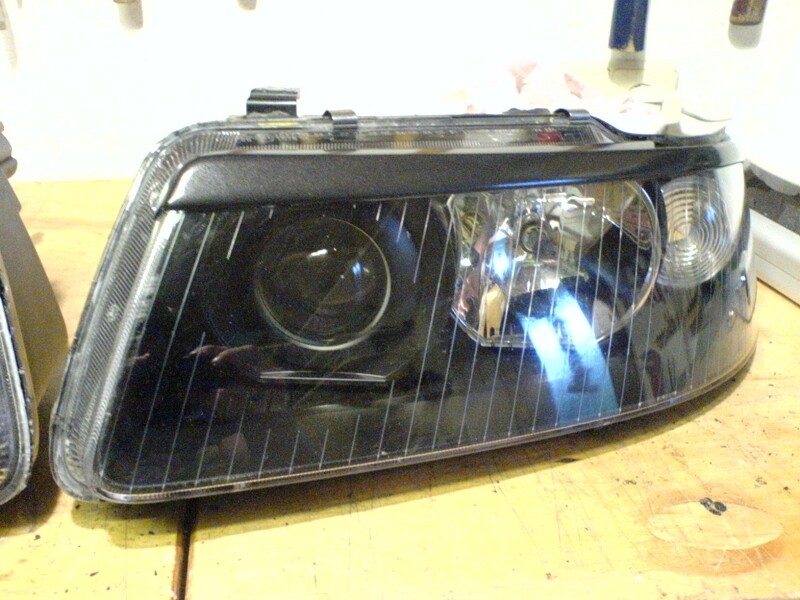

kann man öffnen, hab ich auch gemacht um sie zu lackieren

Wenn ich die Gläser wieder mit Scheibenkleber aufklebe bekomme ich die dann später evtl nochmal mit dem Backofen auf oder ists dann vorbei ?
Jetzt hab ich mir überlegt die zu öffnen (habe das bei meinen Depo Facelift zum Lackieren auch schon gemacht)
Anbei dacht ich auch ob ich eventuell diese Leiste aus Chrom die im Glas unten entlang geht schwarz lackieren soll oder ob ichs besser lassen soll, will halt nicht das die Xenons dann an wert verlieren weil illegal ??
MfG
mit scheibenkleber ist danach schluss fuer immer :wink:
Und was kann man stattdessen nehmen was ist zb original für ein Kleber dran ?
Ich kenne auch diesen kleber um zb Dichtungsfolien an die Türen zu kleben gibts von VW auch in einer Kartusche, ist so ein zähes schwarzes zeug wird auch nicht richtig fest, ist allerdings auch die frage ob das ausreicht aber normal schon oder?
das hatte ich beim 1. öffnen meiner Aquascheinwerfer, war absolut nicht geignet und wenns warm und heiss im werfer wurde, war er sofort undicht… ich kenne nur scheibenkleber oder sikaflex, aber haetet alles einmalig fuer immer aus !
Ok dann werde ich das damit machen aber dann auch nix lackieren die bleiben original :slight_smile:
hatte ich damals auch so gemacht, auf, sauber, trocken un jezt mit ner ganz feinen düse das neue zeug aus der katusche in die fuge einbringen und trocknen lassen, später dann noch mal die fuge zwischen glas und gehäuse von aussen verstreichen, dann sollte alles dicht sein ! wichtig ist das du wartest nach dem glas einsetzen, erst mal trokcnen lassen, und dann noch mal ne mini "wurst" in die fuge und von aussen verstreichen, sieht ja keiner von aussen her
