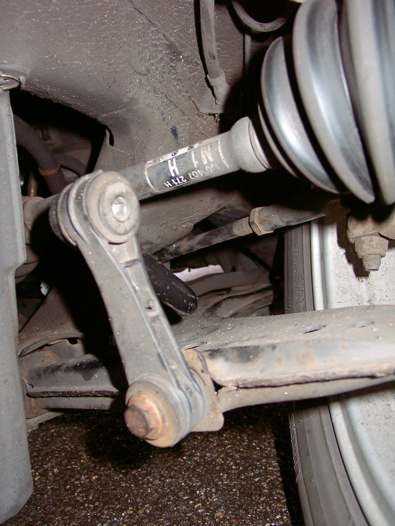

Ich fahre die Kombination 4Motion Stabi vom Golf IV 4 Motion + verstellbare Koppelstangen. Da man sich bei der Lösung 4 Motion Stabi und originale Koppelstangen ein "Distanzstück" drehen sollte als Abstandshalter damit die Koppelstange nicht wie im Bild verdreht wird, befand ich diese Lösung als besser.
1. (vermutlich) 4 Motion Stabi + original Koppelstange
2. (vermutlich) 4 Motion Stabi + original Koppelstange + Distanzstück
http://img294.imageshack.us/img294/1951/10246363616361323537yq1.jpg

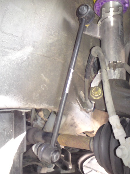

3. (vermutlich) 4 Motion Stabi + lange Koppelstange(z.b. Audi TT) + Gewindefahrwerk mit Aufnahme am Stoßdämpfer
3.1
"Distanzstücke"
http://h-2.abload.de/img/dsc00013zn0iyfy.jpg
