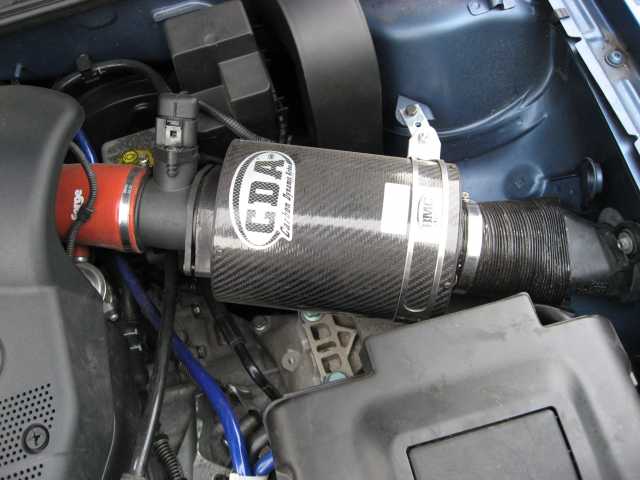

Hallo alle zusammen!
Habe heute endlich meinen BMC Filter bekommen nur bin ich beim Einbau nicht ganz sicher gewesen und hab ihn jetzt erstmal draußen gelassen und den originalen drin. Weil die Schellen und alles andere passt eigentlich soweit nur blieb ein kleiner Schlauch übrig, der in den Luftfilterkasten geht.
Weis jemand die Funktion des Schlauches (siehe Bild) und was man damit in Bezug auf den BMC machen soll, weil der scheint schon eine relativ wichtige funktion zu haben.
Gruß Frank

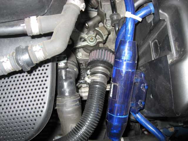

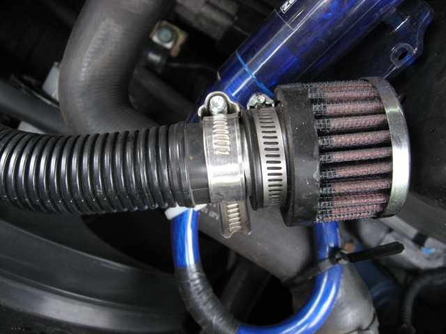

der Schlauch ist für die Sekundärluftpumpe. Hab mir ein K&N Entlüftungsfilter mit Gummiflansch 25mm (62-1370) geholt und den Schlauch abgeschnitten ne Hülse aus Alu gedreht und dort den Filter mit zwei Schlauchschellen fest gemacht.
Bild kann ich auch noch machen!
Hier die Bilder

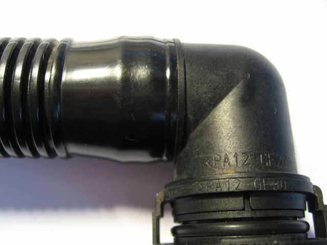

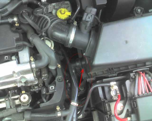

hat mal jemand ne teilenummer von dem gebogenen rohr dass an den lufikasten angeklipst wird? das ding dass mokkman eingekreist hat halt… mein freundlicher ist leider nicht in der lage mir da zu helfen :boese:
und ich will nicht schon wieder 20km fahren nur um dem an seinem monitor das ding zu zeigen.
@raoul kannst du mir vielleicht helfen? :grins:
glaube nicht dass es den Bogen einzeln gibt, ist alles in einem Stück. da wirst du wohl oder übel den ganzen Schlauch kaufen müssen!

hab grad nochmal geguckt. also den Bogen kann man drehen, sieht so aus also ob der Schlauch auf den Bogen aufgeschrumpft ist.
hier noch ein Bild
das lässt zumindest wieder hoffnung aufkommen :slight_smile:
