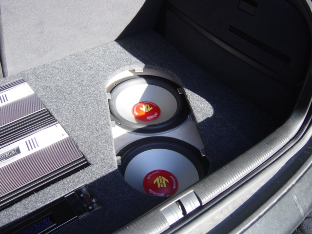

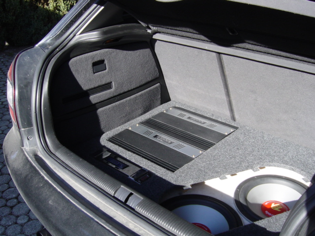

Platz müsste genug vorhanden sein. Hatte auch mal zwei 30er in der Mulde.
Kannst ja in meiner Galerie schauen unter 1. Anlage.
Vom optischen Faktor her, kannst bei der 5. Anlage schauen.

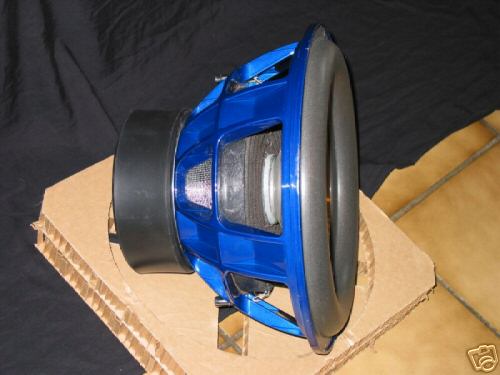

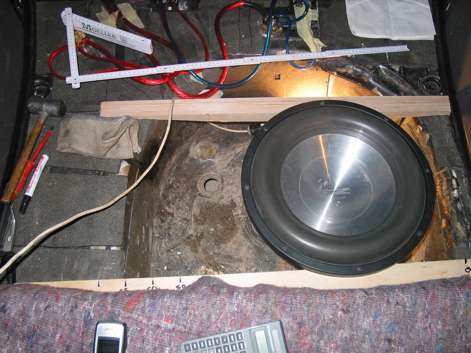

Die fünfte Anlage ist mit einem Ground Zero Nuklear umgesetzt worden. Der Woofer hat eine enorme Höhe mit fast 30cm. Mit ner 30mm Holzplatte passt er gut rein.
Hab mal unten ein paar Bilder angeheftet zum groben Überblick. Genaueres ist in der Galerie.

Das zweite bild zeigt den Versuchsaufbau mit dem Holz zwecks der Höhe des Woofers

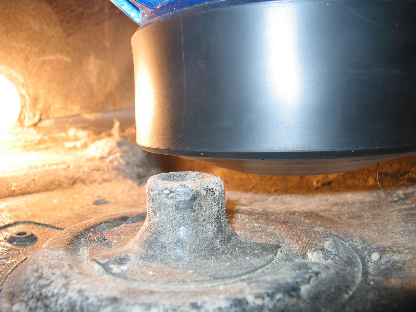

Das dritte Bild den Abstand zwischen dem Bolzen in der Wanne und Magnet

Die beiden letzten Bilder waren die erste Anlage im Auto. (09/02-05/03)

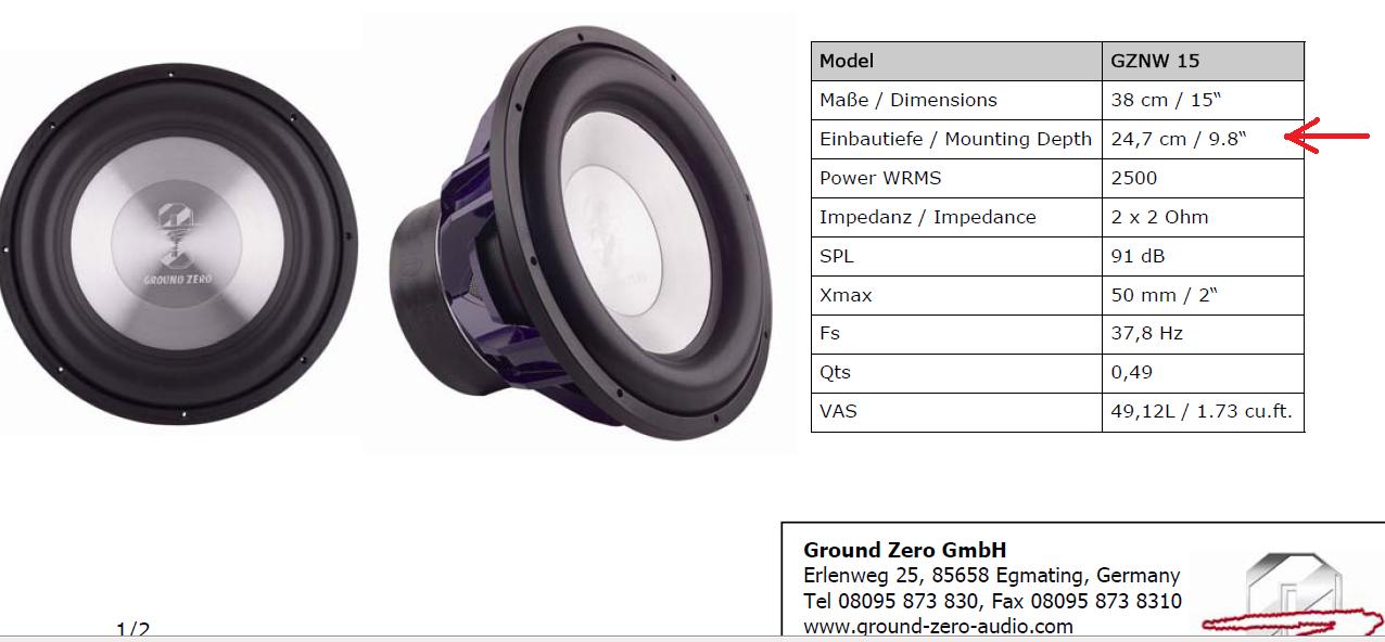

Hab noch was gefunden zwekcs Einbautiefe des Woofers.
Sind nur knapp 25cm.
Gruß Jan
