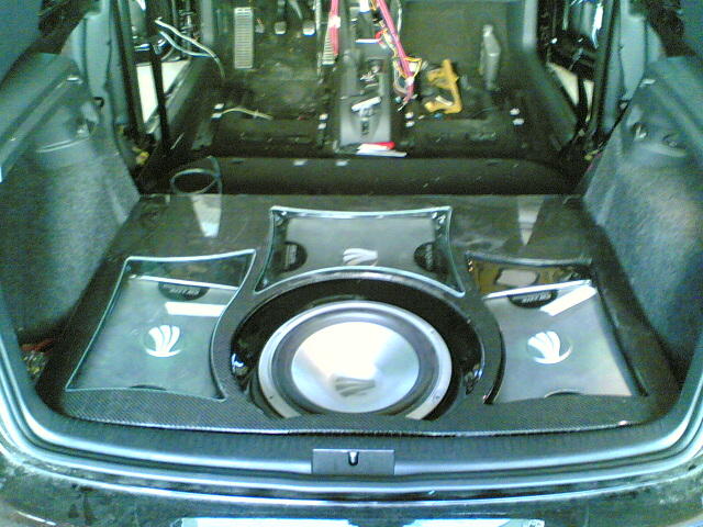

So habe ich es bei mir auch gemacht: Ich habe meinen 38er in die Mulde in ein laminiertes Gehäuse mit MDF-Aufbau gesetzt, so dass der Sub genau mit der oberen Bodenplatte abschließt. So läuft er jetzt in ca. 60l geschlossen, und in Richtung Heck habe ich sogar noch ein relativ großes Staufach für Werkzeug und Kleinkram geschaffen.
Bilder sind in meiner Galerie. Allerdings ist der aktuelle Stand noch nicht zu sehen, denn inzwischen ist der Ausbau fertig.

Dave
@TurboDave :dafuer:
Da hast du dir wirklich extrem viel Arbeit gemacht aber schaut auch dementsprechend gut aus. :smiley:

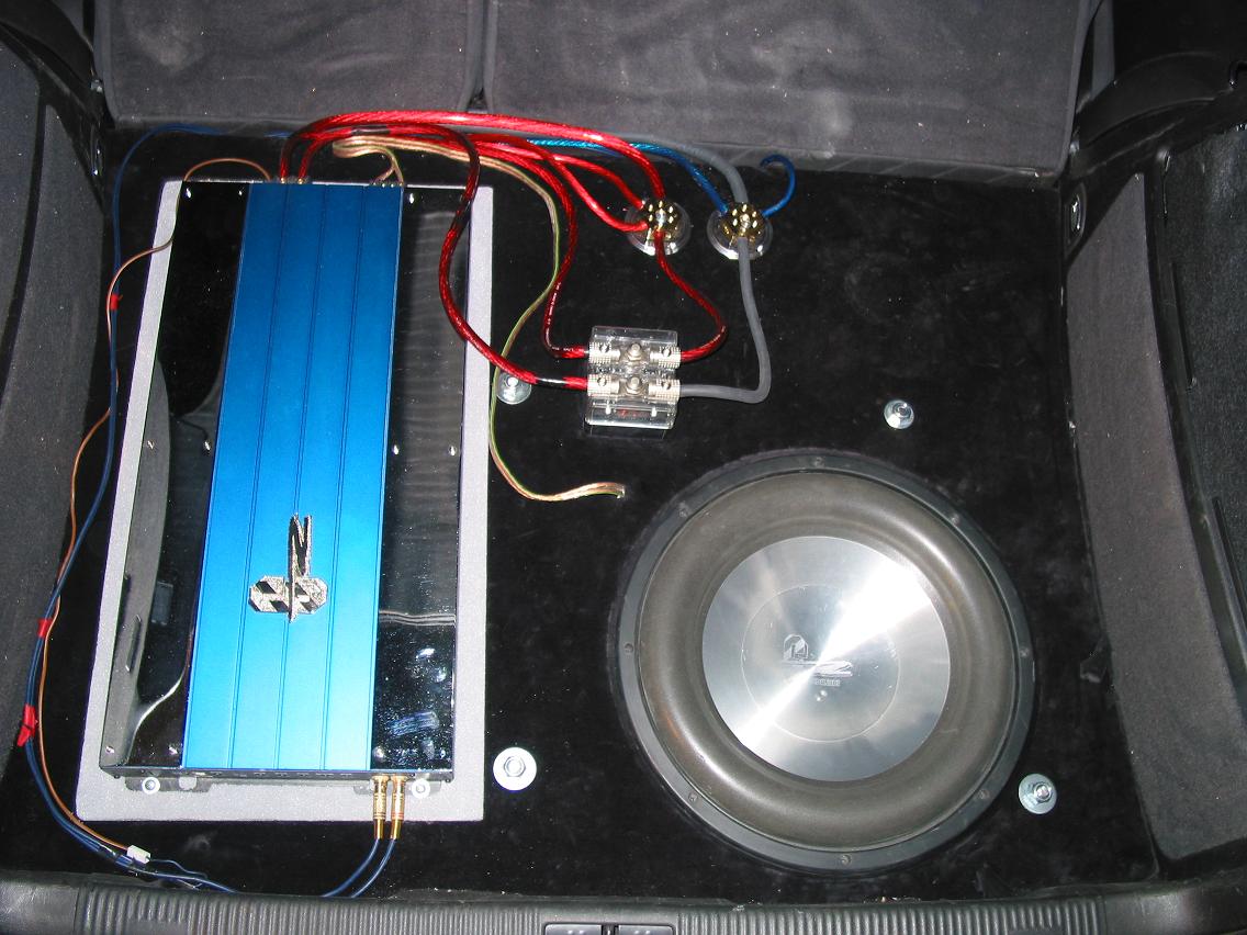

Man muss dazu sagen das ich die Kabel natürlich noch schöner verlegt habe. :wink: Und im Endeffekt sieht man aber eh nix mehr davon weil ja eh ne Abdeckplatte mit Teppich drüber gekommen ist… ^^

Ja es stimmt, das war wirklich eine ganze Menge Arbeit, und ich bin froh dass es endlich geschafft ist!
Inzwischen liegen die Endstufen auch anders herum, was kürzere Stromkabelwege bedeutet. Zudem ist die Verlegung der Kabel nun sauberer.
Mir ist auch gerade erst aufgefallen, dass sich seit den Bildern in der Galerie einiges getan hat :wink:
Wie gesagt ist inzwischen alles fertig, Bilder setze ich die Tage rein!
Dave

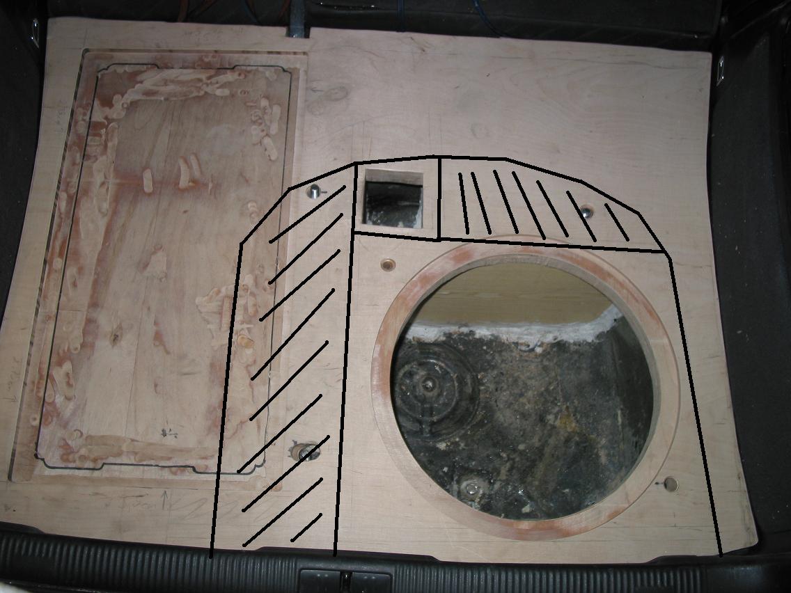

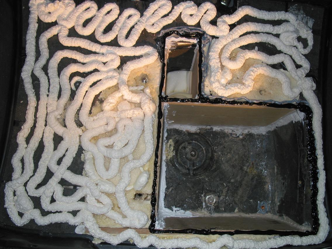

Also das hier ist meine Reserveradmulde bei der zweiten Anlage. Da hatte ich den Woofer schon einmal drin.
Das sieht zwar etwas wild aus, aber es wurde genau auf 35Liter gerechnet.
Mit Silikon die Kanten abgedichtet und alles hat gehoben.
Bei der jetzigen Anlage hab ich leider kein gescheites Bild gemacht.
Der Schaum da drauf ist Kraftkleber. Der schwarze ist Kraftkleber in so ner Art wie Dichtmasse, zwecks Dichtheit des geschlossenen Gehäuses.
Gruß Jan

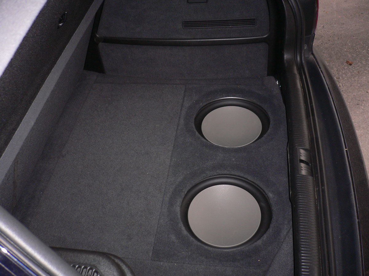

Ich hab mir eine Holzkiste für die Mulde "organisiert" das andere ist mir alles zu viel Sauerei… Ez gehts dann erst mal an die Holzarbeiten.
Als Anhang ein Ausbau den wir letztes Jahr im Frühjahr gemacht haben.
Es gibt ja auch von Gladen so ein fertiges rundes Gehäuse aus MDF für die Mulde. Find aber GFK immer noch am einfachsten und vor allem am effektivsten weil man am meisten Volumen rausholt. Hatte vorher auch ne MDF-Kiste mit ~35l drin.
