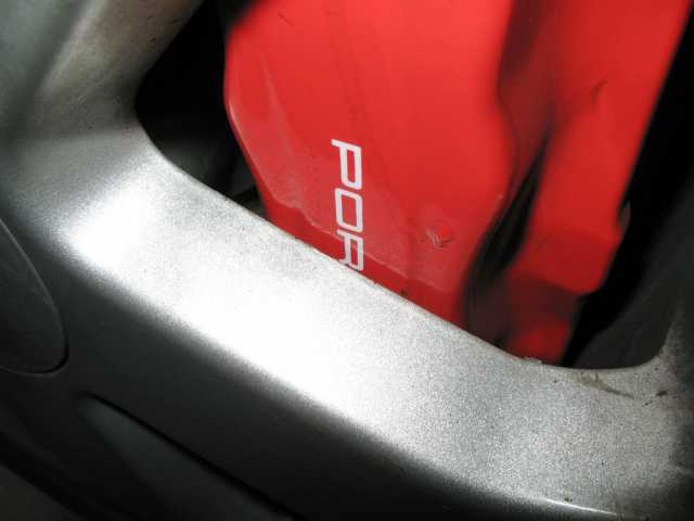

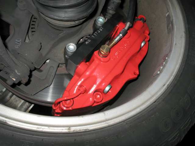

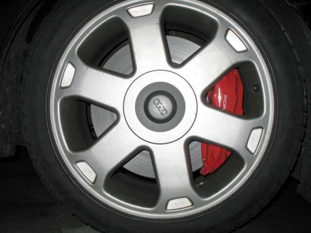

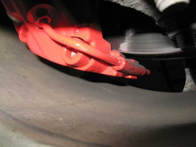

hi leutls,
mal was kompliziertes, zur abwechslung:
ich hab im winter die bremsanlage umgebaut, auf 4 kolben porsche 996 turbo vorne mit golf IV R32 scheiben. die winterfelgen, originale AVUS 7,5x17 mit 225/45/17 passten unter verwendung einer 5mm distanzscheibe SEHR KNAPP am bremssattel vorbei. es sind bis zur felgen-speiche maximal 2mm platz, im radhaus bleibt trotzdem noch gut 1 1/2 finger breit platz zum einfedern, gemessen vom kotflügel-rand zur reifenflanke hin.
heute hab ich probeweise mal meine MAM 8,5X19 ET 30 novularis sommerfelgen montieren wollen, um zu sehen ob es wenn das wetter passt, zu irgendwelchen schwierigkeiten kommen könnte. tatsächlich lassen sich die felgen nicht montieren, es fehlen mindestens 12-15mm distanzscheibe (die 5er natürlich nicht montiert) bis sich die gebogenen speichen am bremssattel vorbei frei bewegen können. da die MAMs ET 30 haben, kommen die eh weiter raus, durch die 8,5 zoll felgenbreite wird der 225er reifen stärker gezogen, wobei die flanken steiler stehen, was beim am-kotflügel-vorbei-einfedern hilfreich sein könnte…
jetzt die frage: meint ihr, daß ich mit der distanzscheibe hinkommen OHNE AM KOTFLÜGEL was ziehen/umbördeln/lackieren zu müssen???
ein riesenscheiß, ich weiß und ich hab halt null bock, die felgen zu verkaufen, die bremse abzubauen, die kotflügel zu bearbeiten o.ä. am liebsten wär mir drauf und gut!
bin auf eure meinung gespannt.
viele grüße
lonnie
p.s.: anbei bilder der bremsanlage und der avus winter-felgen wegen des abstands
@motorradteig: reichen dir die bilder zum verifizieren welcher sattel-typ das ist?

und hier die bilder:
sorry wenn ich jetzt ganz blöd Frage. Laut deinem Profil fährst du ja hinten 15mm Scheiben. Warum machst die nicht mal zum testen vorne drauf und dann siehst du ja ob die Felgen rausstehen oder nicht.
Wie ich dir schon per PN geschrieben hatte, 15mm passen bei mir vorne locker drunter (7,5x17 ET32 und 8,5x18 ET33). Sollte bei dir auch passen ohne irgendwas machen zu müssen (S3 Kotflügel sei Dank).

das problem ist halt es sind 8,5 x 19 und nicht 18er…ausserdem ET 30

derdurchmesser= abrollumfang schon, aber die reifenKONTUR ist eben eine andere. hängt sowohl vom querschnitte als auch von der felgenbreite ab. 7,5 zoll mitt 225/45 ist sicher "eckiger als die 8,5 zoll mit 225/35, da geht die flanke doch etwas nach innen zur lauffläche des reifens hin.
verstehst was ich mein?

Die Bremse ist ja mal schön groß. Sieht aus wie bei meiner S3 mit 16 Zoll Winterbereifung.
Welche Teile werden für die Porschebremse benötigt?
Kommt die Bremsscheibe auch weiter raus oder ist nur der Sattel zu groß?
Boris
denke mal es ist nur der sattel größer, die bremse ist zwar etwas dicker als dei serien 312er, aber soviel wird das nicht sein. zur montage der sättel gibts passend für audi 8L entsprechende adapter.
