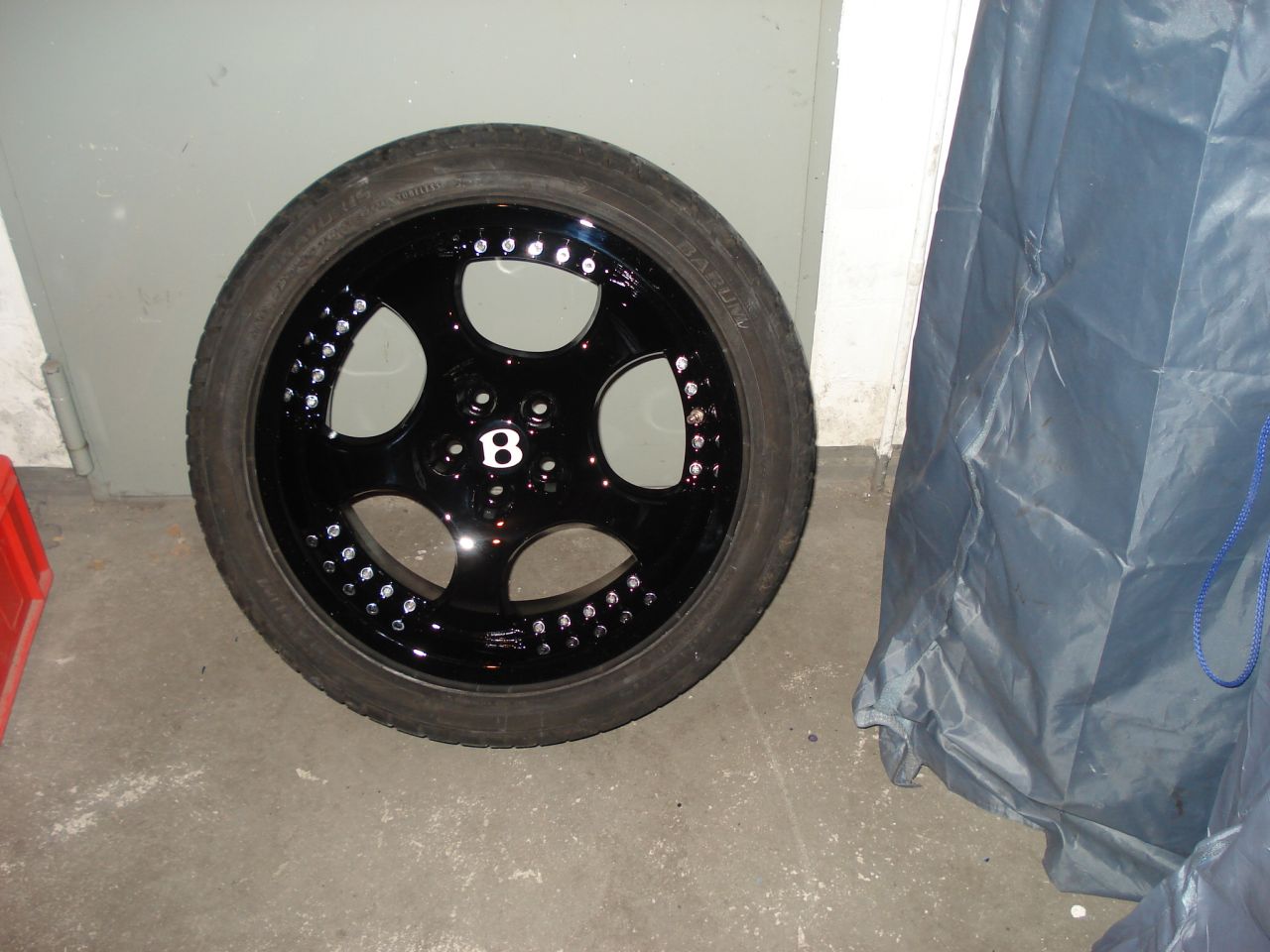

wollte heute meine neue felgen drauf machen, leider die passen nicht! kein platz zwischen reifen und federbein!
felgen: 8Jx17 ET: 35
reifen: 225/45/17
fahrwerk: gewinde über 55mm
und jetzt? spurplatten? wenn ja wie siehts mit kotflügel aus nicht das ziehen muss? hinten müsste doch passen oder?

so habe jetzt noch mal probiert da ist gar kein platz! federbein drückt sofort an die reifen! da ist sogar kein platzt mehr für stückchen papier! welche platten soll ich jetzt kaufen 5mm wird nix? muss ich nacher den kotflügel nicht ziehen? brauche dringend hilfe…

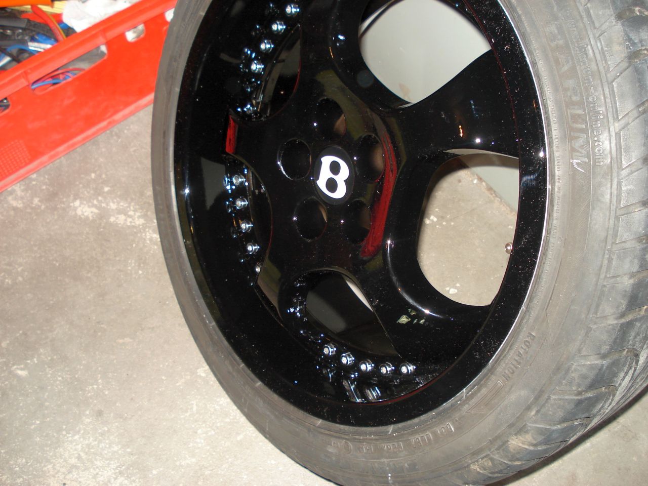

reifen 225er? und ohne distanzen geht garnicht bei dir? bei mir ist extrem! wie siehts mit hinten aus? brauche ich auch welche? meine felgen haben tiefbrett aber ist doch egal? jetzt weiss auch nicht mehr! hier sind bilder:
