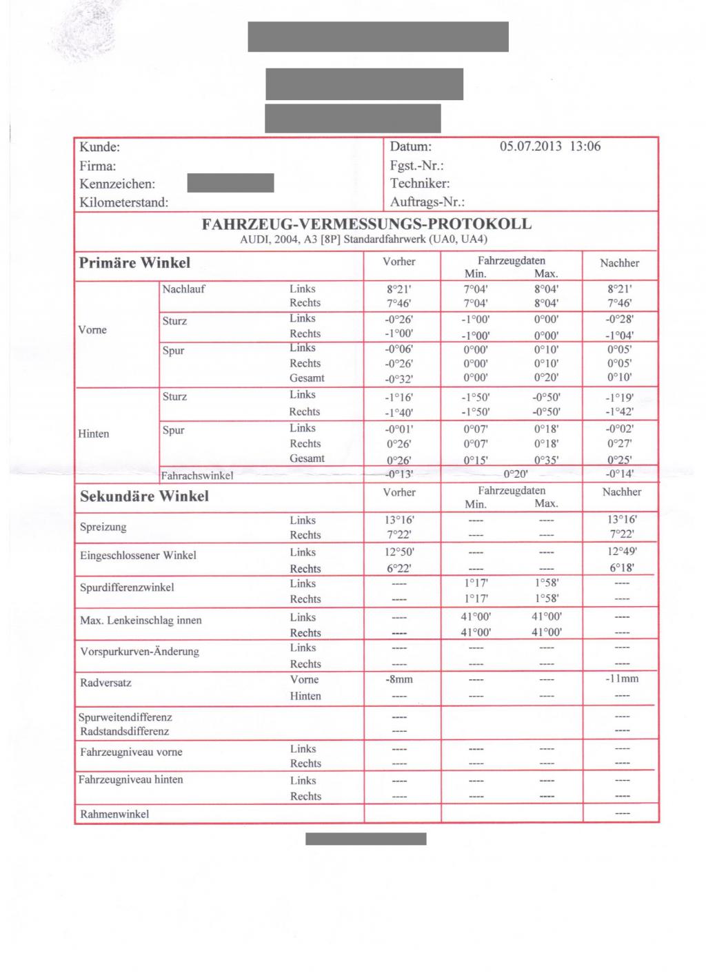

@ManuB Hier das Vermessungsprotokoll. Bei der Vermessung waren sie uach etwas schlampig. Auf dem Protokoll steht 8P, ich fahre aber einen 8L. Ist das von Belang?

Und die Vermessung ist auch nicht völlständig durchgeführt. Da einige (teils Wichtige) Werte fehlen.
Das sie einen 8P nehmen ist auch Kritisch, da sich einige Werte zum Teil gravierend ändern könnten (besonders die HA ist beim 8P eine ganz andere)
Also auf jeden fall Reklamieren und auf eine Erneute und Völlständige Vermessung bestehen!
Mfg Manuel
Was sagen die Werte über die Mittigkeit des Lenkgetriebes?
Das haben sie ja nicht gemessen, daher kann ich das leider nicht sagen. :down:

Danke. Kannst du mir auch sagen, welche Werte dazu zusätzlich gemessen werden müssen, damit ich das der Werkstatt vor die Nase halten kann?
Der Maximale Lenkeinschlag in beide Richtungen.
