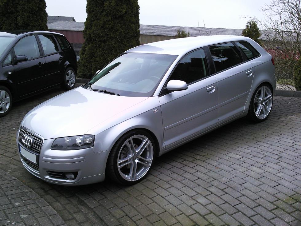

ich sage jetzt hier zwar nicht direktes zum thema aber hier sind ein paar bilder zum vergleichen :slight_smile:
a3 8l Serie 18zoll felgen
a3 8l kw Gewinde ca 55/55
a3 8l mit 30/30(oder 40/40) kw federn
mir gefallen die federn am besten :slight_smile: da kw war zu schön tief aber ich sagemal auf deutschlands straßen gings mir tierisch auf den sack:=)
MFG Raini
