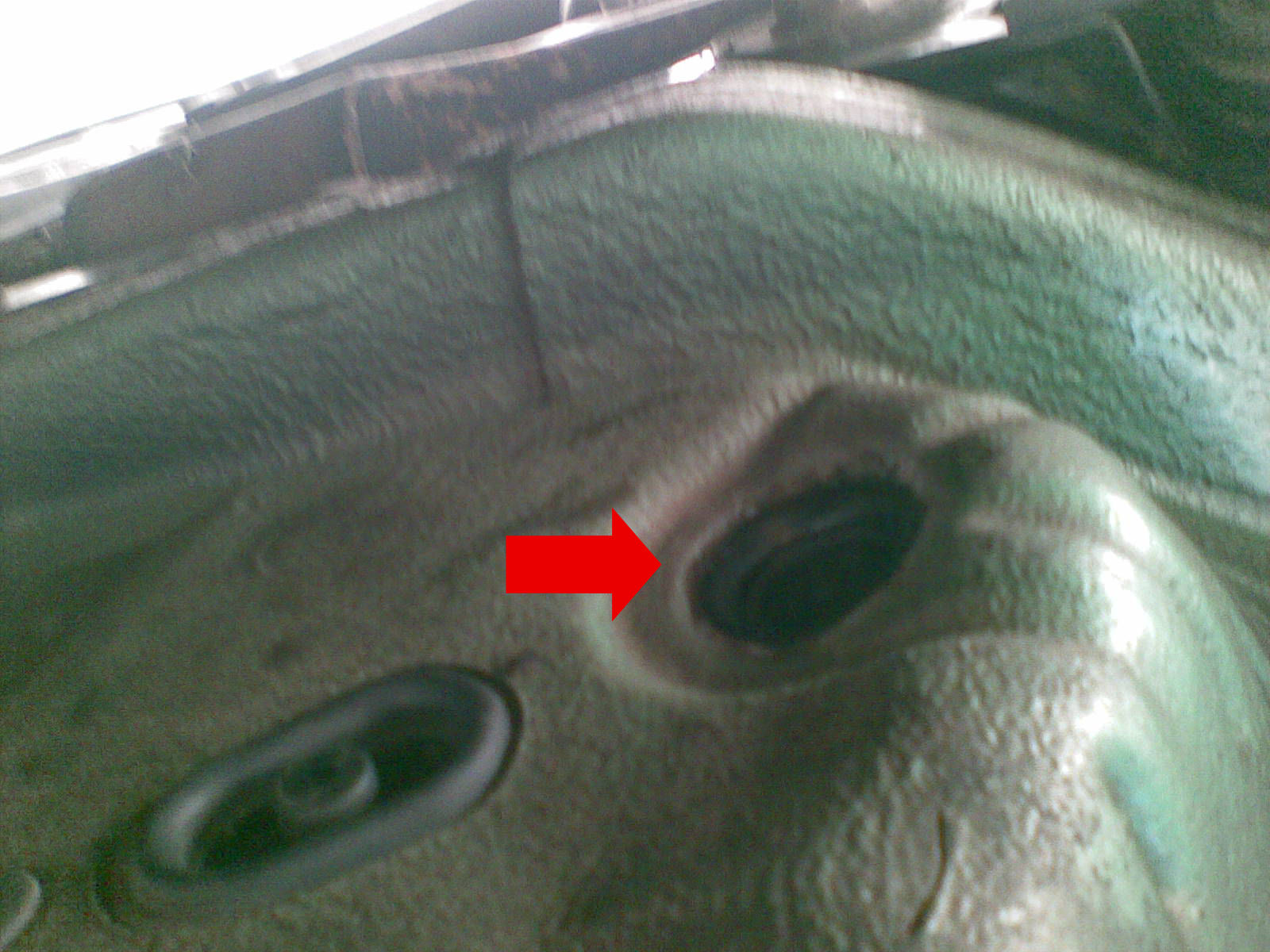

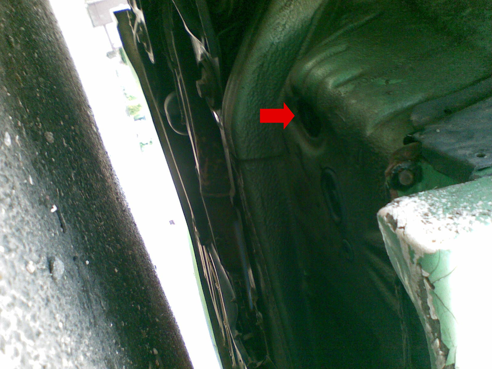

Dann ist mir aufgefallen das am Unterboden auf der Fahrerseite links neben dem Holm eine Öffnung ist in der wohl mal ein Stöpsel drin war aber jetzt nicht mehr(Siehe Bild). Komischerweise ist das auf der anderen Seite auch so. Nunja habe jetzt in diese beiden Öffnungen wieder nen Stöpsel reingemacht und hoffe das es sich erledigt hat. Denn das Wasser das von oben runterläuft trifft eben auch auf diese Öffnung.
Oder müssen diese Öffnungen aus irgendwelchen Gründen offen bleiben ?!

Hmm, wenn du das Loch wo unten die Sosse rausläuft, verschliesst…, wo soll es dann raus?

also das Wasser kommt ja nicht aus dieser Öffnung raus sondern kommt von oben am metall runtergelaufen und fließt an dieser öffnung vorbei und mit Fahrtwind u.ä. denke ich mir das es dort reinfliegt…

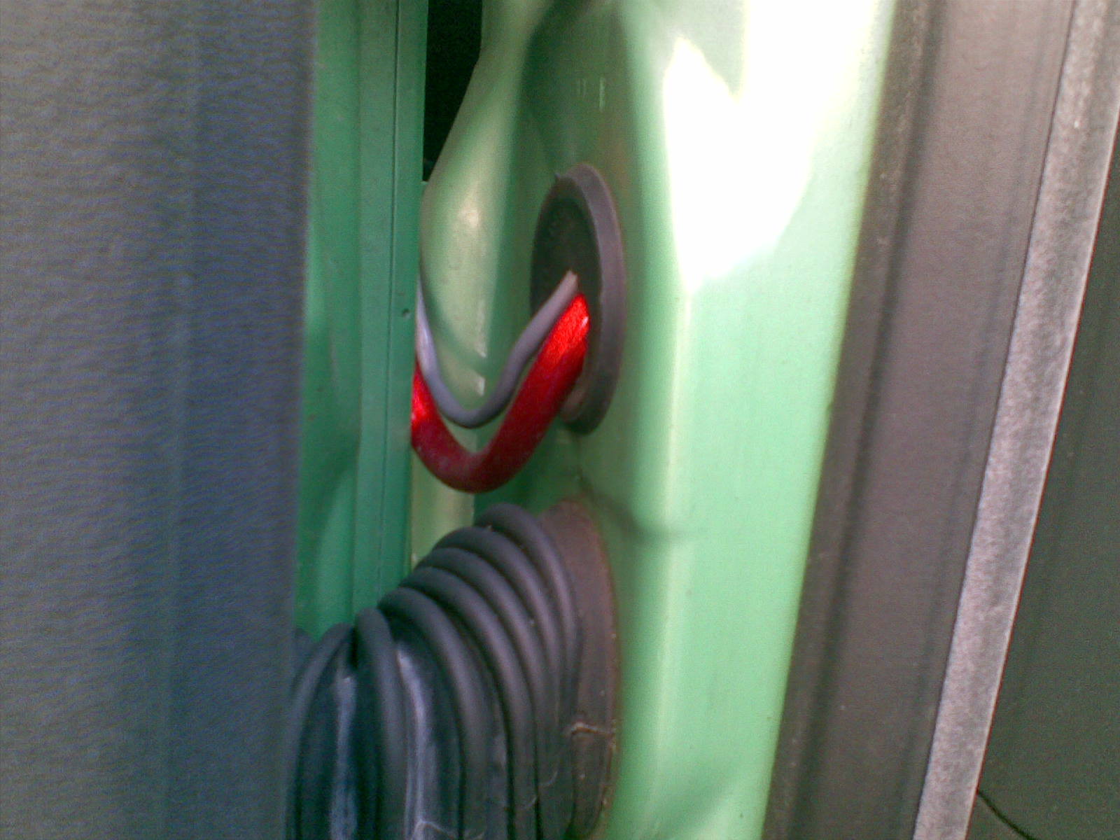

Hey kann es sein das du ein Dickes Stromkabel von der Batterie in den Innenraum gelegt hast und das vllt. nicht richtig abgedichtet hast, dadurch passiert es meistens das wenn man im Regen gefahren ist spritzt das wasser da durch und dann hat man den Teppich komplett nass.
du hast es genau getroffen, wie es bei mir der fall war :gott:
… bin im moment auf der suche nach einem besseren weg für das kabel.

Kabelführung geh ich nicht von aus weil ich mit dem Kabel bei den Türschanieren reingegangen bin und auch dort das Gefälle nach außen ist.

Naja also der Weg ist eigentlich nicht sooo schlecht man muss nur an der Spritzwand wo das Kabel durchgeht ordentlich abdichten zu Beispiel mit Silikon oder anderem, dann hat man RUHE :hurra: glaub mir das klappt und ist nicht so viel Aufwand als wenn man wieder nen neues Kabel ziehen muss oder so. Naja ciao
laso das mit deiner Kabelführung mit den Türschanieren kapier ich irgentwie nicht, kannst mir ja wenn du Bock hast mal den Weg ab Batterie beschreiben wo du lang gegangen bist.

Müssen denn nun diese Öffnungen frei bleiben oder nicht ? Ist diese Teerpappe normal oder nicht.
Also hier auch nochmal nen Film von der Leitungsführung (Fahrertür). Und NEIN das Kabel wird nicht geknickt o.ä.

So Teerpappe ist normal und die Stöpsel müssen auf jeden wieder rein!!!
vllt. hattest du sogar soviel pech dass das Wasser wärend der Fahrt immer durch die Löcher am Boden gekommen ist. Naja Auto Trocken legen, Stöpsel wieder rein und beobachten!!! :wink: bitte sehr
genau das wollte ich wissen. nid das ich na jetzt nen ablauf zu mache.
