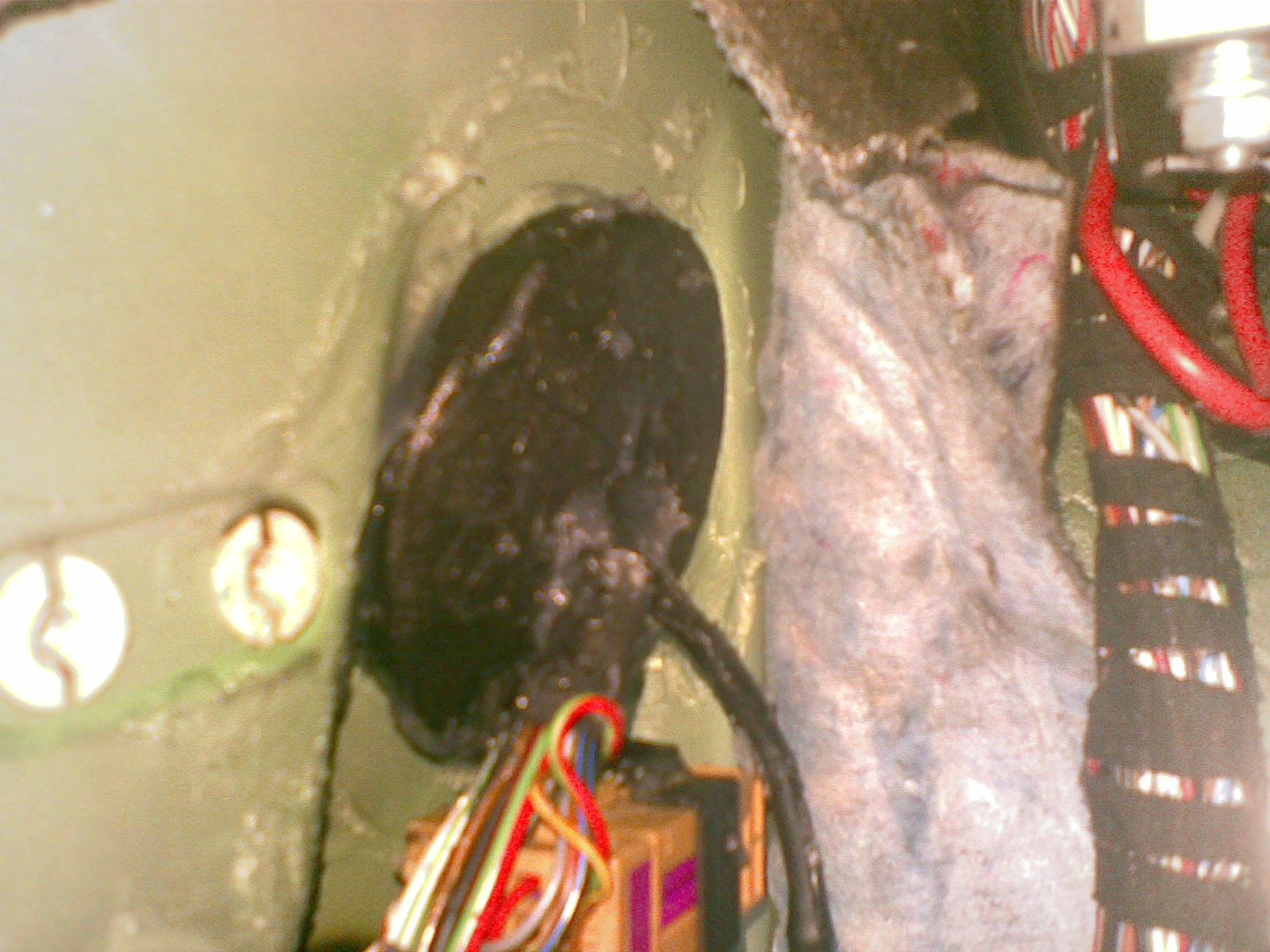

so dann melde ich mich mal wieder zur Stelle.
Konnte jetzt endlich mal bei guten Wetter weiter nach dem Problem suchen und meine es gefunden zu haben.
Habe alle Abdeckungen unterm Lenkrad erstmal entfernt und dann ordentlich Wasser aufn Wagen gekippt.
Und dann kamen so ein paar kleine Tröpfchen an dieser Schaumstoffdichtung über dem Hebel für das Motorhaubenschloss durch (Siehe Bild).
Habe mir zuerst Gedanken gemacht wie ich das am besten ersetzten könnte aber dann habe ich es jetzt erstmal ordentlich mit Silikon abgedichtet.
Hoffe jetzt das es das letztendlich war. Gebe dann nochmal Bescheid ob es das war oder nicht aber ich hoffe es mal ganz stark…
Frage wäre, ob da vor der Schaumstoffdichtung normalerweise Wasser (in grösseren Mengen) sein darf. Denn falls nicht, hast Du die Ursache immer noch nicht gefunden und wer weiss wo das Wasser dann noch hin rennt?
Ja, ich bin fies, wollte Dir jetzt nicht die Freude stehlen, aber denk mal weiter…
CU
walkAbout

Nabend,
ich krame das Thema nun mal wieder raus, da ich nun auch betroffen bin, und dabei habe ich meinen A3 8l erst 4 Monate und bin 2000km gefahren(80.000km hat er nun runter) Bj. 2001.
Also es geht um Wasser im Fahrerfußraum, darauf hin habe ich die 2 Abflüsse links und rechts im Motorraum unter der Abdeckung der Scheibenwischer sauber gemacht(waren nicht verstopft) und die des schiebedachs(waren auch nicht verstopft).
Heute bin ich zum testen mal in die Waschstraße gefahren und siehe da, es lief aus der Fußabdeckung(links) genau da wo sie festgeschraubt ist raus.
Nun da ich ja noch Garantie habe (Audi Gebrauchtwagen PerfectCar) wollt ich morgen mal zum freundlichen und das von ihm checken lassen.
Jetzt würd ich gern wissen gilt da noch die Garantie?
Was ist wenn es die Scheibe ist? Wer zahlt?
Wo könnte das Wasser noch rein?
(Die Dichtung für den Bowdenzug der Motorhaube ist drin. Die Abdeckung unter den Scheibenwischern habe ich noch nicht komplett abgemacht, traute ich mich nicht so ran :smiley: )
Pollenfilter ist trocken.
Vielleicht habt ihr ja noch die ein oder andere Idee oder ein paar Tipps :wink:
Danke im Voraus
So um euch auf dem laufenden zu halten :wink:
Das Wasser kam allem anschein nach durch den schwarzen Kasten wo sämtliche Kabel aus dem Motorraum in den Innenraum gelangen. Die Dichtung war an 2 Stellen platt gedrückt.
Der freundliche hat dann einen neuen Kasten eingebaut und alles lief auf Garantie.
Nunja ich hab zwar noch keinen Waschanlagentest hinter mir, aber allem anschein ist nun alles dicht :wink:
