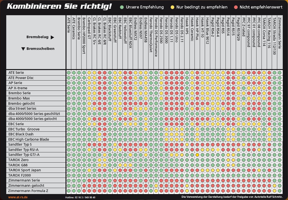

Hier mal eine Übersicht was zu einander passt.
Anhand der EBC Beläge (die in der Reihenfolge immer mehr Reibwert haben), kann man schön sehen wie stark eine Scheibe ist.
