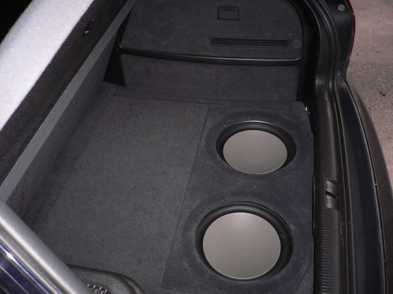

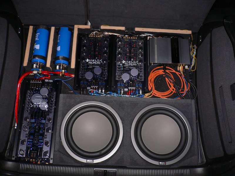

So sah es damals bei mir aus. Geschlossen, mit Abdeckungen drauf, sah man nur die Woofer. Im offenen Zustand kann man ganz gut sehen wieviel Platz man da eigentlich hat.
Jedenfalls für 2 x 4-Kanal Helix + 1 x Monoblock + 2 x PowerCap + SoundProzessor war genug Platz. Hähe hab ich insgesamt ca. 9cm verloren.
Hatte allerdings die Woofer mit Gehäuse in der Reserveradmulde. Das fällt ja bei dir
weg. Mit Lüftung hatte ich gar keine Probleme. Selbst bei längeren Fahrten kein Thema.
Und die Dinger hatte insgesamt 1,2 KW echte RMS-Leistung!
