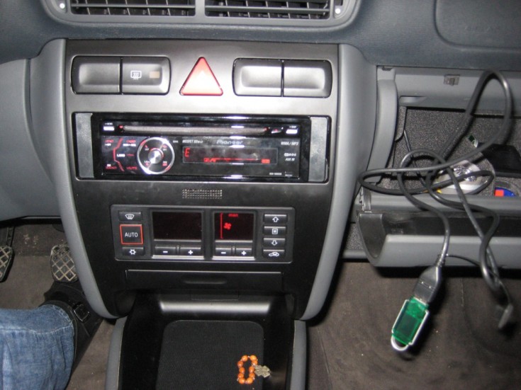

okay… also das ist so die mittelkonsole von dem a3…

Also ich hätte jetzt den Mitteltunnel genutzt. Entweder in den Ablagefächern oder vom Aschenbecher hinten. Zumindest kann man da gut Kabel verlegen. Theoretisch kannst du auch in bzw. an der Türpappe etwas montieren. Aber am einfachsten ist glaube ich für dich das Ablagefach unter dem Lichtschalter links neben dem Lenkrad.
jap… mitteltunnel klingt eigentlich sehr geil!!!
da bin ich auch echt schon am grübeln…
aber was heisst da kann man gut kabel verlegen???
wo laufen die denn am besten lang??
Der Mitteltunnel ist vorn (je Beifahrer und Fahrer-Seite) mit 2 Schrauben befestigt, die sich hinter kleinen Blenden verbergen. Dann kannst du noch den Aschenbecher hinten rausnehmen und da sind noch mal 2 Schrauben versteckt, die man nicht sieht. Dann kannst du mit einem kleinen Ruck den Mitteltunnel nach hinten wegziehen (keine Angst, er ist nicht sofort raus oder so). Wenn du dass gemacht hast, hast du genug Platz um z. B. mit deinen Fingern auf der Fahrerseite ein Kabel reinzurücken. Soweit ich gesehen habe, willst du ja einen Schalter mit Gewinde verbauen. Dann musst du evtl. den Mitteltunnel etwas anhebeln (hinten) und kommst auch mit einer ganzen Hand da ran.
Probier´s mal vorsichtig. Geht schon schief… :up:
Ach ja, da liegen sonst keine Kabel (zumindest in der Serie). Bei mir laufen da die Beleuchtung für den Schaltknauf und die Beleuchtung unter den Frontsitzen her. Platz ist da noch jede Menge…
ja klingt nich soooo schlecht… und was meinst wo da am besten???
