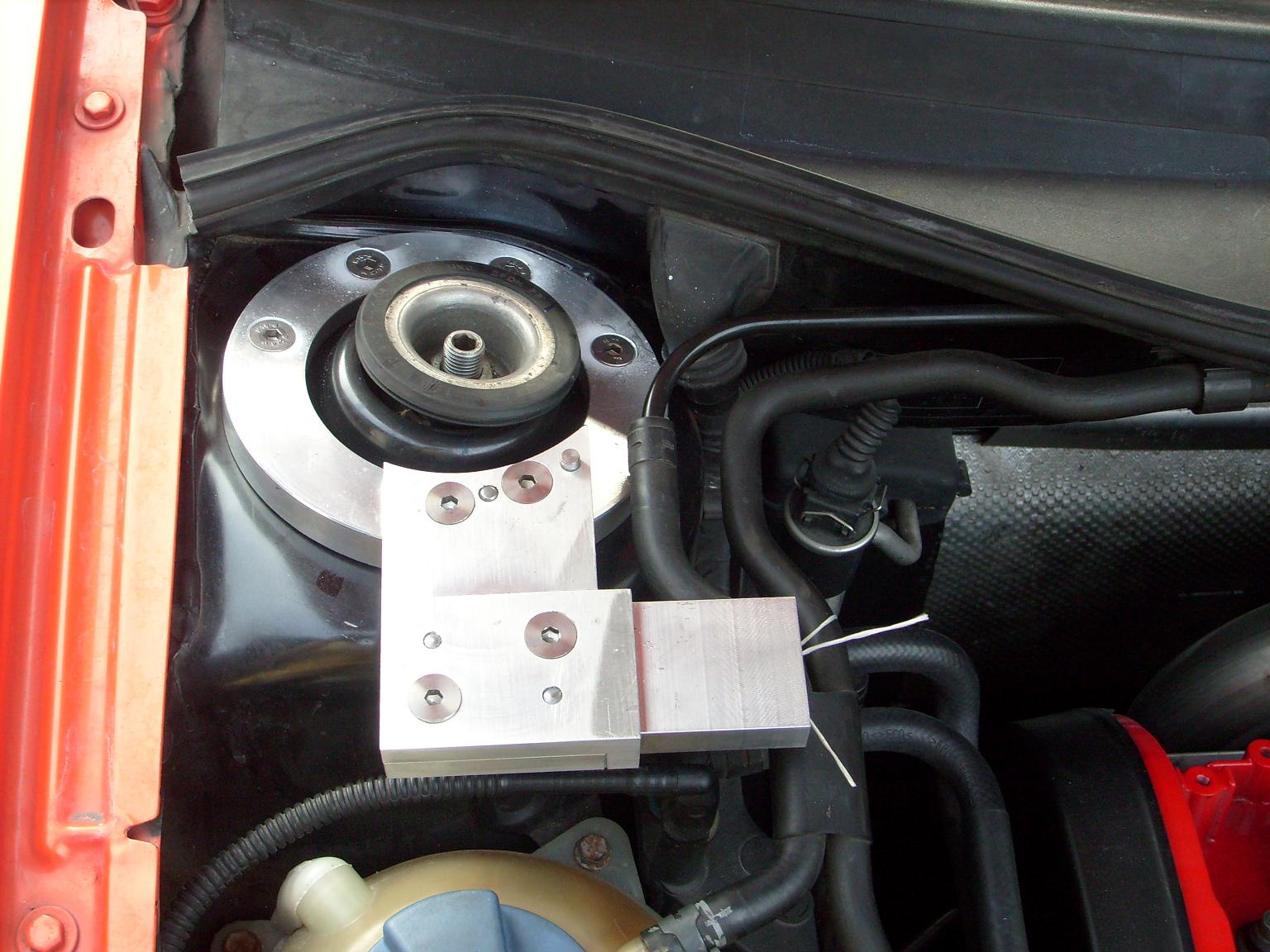

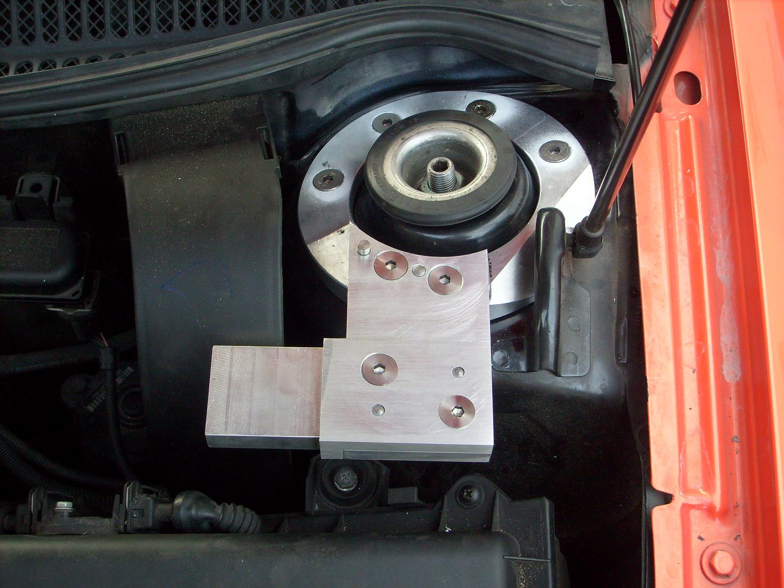

bin grad dabei mir eine Domsterbe zu basteln (siehe Fotos), ist schon FAST alles fertig, nur die eigentliche Strebe fehlt noch.
Es wird eine feste Strebe! Ich hab es mir so überlegt und zwar die Dome mit Spanngurten zusammen ziehen und das Vierkantrohr von der Länge exakt anpassen, so dass die Strebe schön auf Zug ist wenn die Gurte weg sind.
Jetzt ist die Frage wie viel Zug in mm darf/kann ich haben?
Hab aus Spaß den Abstand zwischen den Domen im aufgebocktem Zustand und wenn alle vier Räder auf dem Boden stehen gemessen und die Dome sind um 1 mm zusammen gegangen, also sind die Dinger ziemlich flexibel.
Hab mir 2mm Zug überlegt!?
Die Teile auf den Fotos sind noch grob und werden später noch bearbeitet, gebürstet und in Orange eloxiert, die Schrauben werden poliert, das Vierkantrohr bekommt eine Gravur.

Kann Deine Konstruktion denn überhaupt die Arbeit einer Domstrebe übernehmen? Streben, die für den A3 ausgelegt sind, haben ein völlig anderes Design…wirken direkt auf den Dom und nicht über 2 Ecken wie bei Dir…

?? Nein nein, die Funktion der Strebe ist mir bekannt :slight_smile: Deine Konstruktion wirkt doch aber gar nicht direkt auf die Dome…schau Dir mal die originale von Audi an…keine Winkel, verschweißt…bei Dir sind 90-GRad-Winkel drin, die Kraft würde nach meinem Verständnis seitlich auf die Strebe wirken und sie eher biegen…
Also…so denk ich mal, wenn ich das sehe…
Und wo ist da der Unterschied?
Alle Teile sind fest mit einander verbunden da bewegt sich kein 0,01mm was, also ich sehe da kein Unterschied zwischen rund und eckig, nur dass meine Konstruktion viel steifer ist als z.B. eine orig. S3 Strebe.
Ist die echt steifer? Hätt ich nicht gedacht…
UNd die Winkelkonstruktion ist besse4r als die direkte wie bei der S3-Strebe?
Ja gut die Kraft ist um ca. 70mm na Vorne versetzt, aber weil die ganze Konstruktion absolut steif ist wird die Kraft gradlinig an die Dome geleitet.
Und die Teile die im Internet angeboten werden sind auch leicht nach Vorne gebogen und die sind bei weitem nicht so stabil, allein schon von der Materialstärke.
HM…ich hab da so meine physikalischen Zweifel…aber, Du hast Dir das sicher gut ausgerechnet (hoff ich doch)…

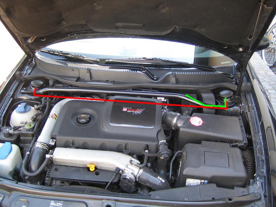

Meine Teller liegen auch wie angegossen, wenn ich was mache dann mach ich es richtig und vor allem fast alles selber. Alle Winkel wurden exakt ausgemessen da passt kein Harr zwischen. Alle Verbindungen sind zusätzlich verstiftet, selbst wenn ich Schrauben weg lasse, bleibt die Verbindung fest.
Hab ein Bild mit S3 Strebegemacht.
Kann mir einer erklären wo da der Unterschied ist??!!
Die Kraft wird auch um zwei Ecken geleitet, nur bei mir ist der Abstand größer.
Wäre beim S3 die Abdeckung nicht im Weg, dann hätte man da wahrscheinlich auch eine grade Stange verbaut, weil es günstiger ist.
