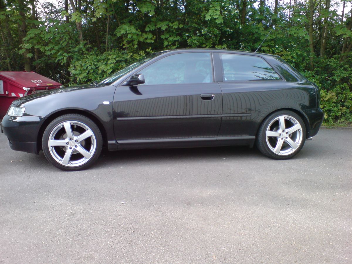

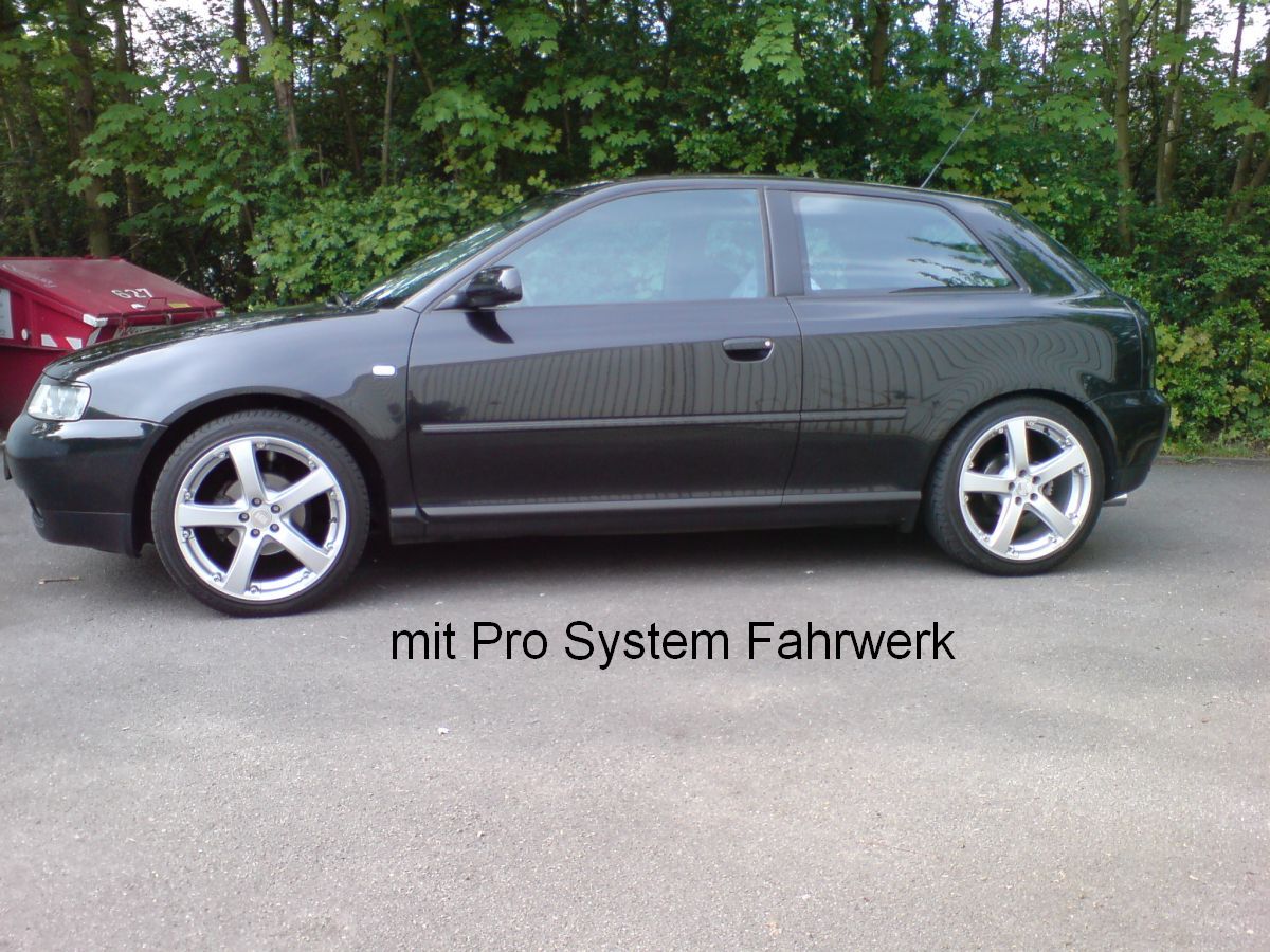

Hier nochmal der vergleich zwischen den Sportline Federn und dem ProSystem Fahrwek. Ich kann nicht aufhören mich am Kopf zu kratzen :confused:
Also hinten sehe ich überhaupt kein unterschied. Und vorne naja …

Ich versteh das Problem nicht. Das Auto liegt hinten nicht tiefer als vorne, sondern der Radkasten ist vorne weiter ausgeschnitten und daher sieht das evtl. danach aus. Ich habe immer schon gesagt, dass man das Pro-Kit auf keinen Fall für den Golf 4, A3, Leon verwenden soll, weil dann genau das hier passiert.
