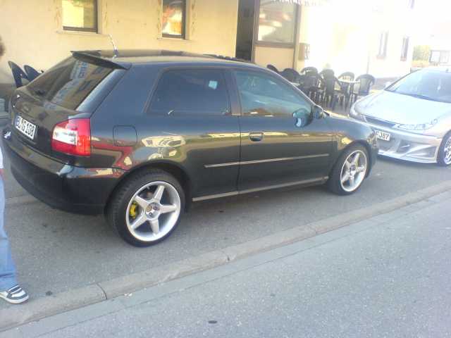

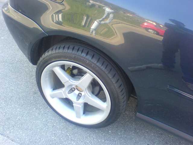

habe heute morgen mein sportfahrwerverk von vogtland eingebaut, einbau war kein problem hat super geklappt …
aaaaber hinten ist das auto wesentlich höher geworden als das normale ambition fahrwerk obwohl es hinten 30mm tiefer muss …
KOmplettsportfahrwerk mit dämpfer u. Federn halt…
SIehe bilder, was stimmt da nicht ???..
woran kann das liegen ?..

Vorne gehts b estimmt noch runter aber hinten stimmt was nicht …

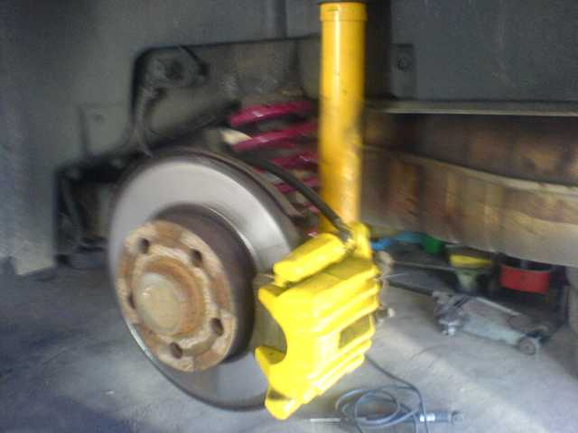

Stoßdämpfer + Vogtland feder
kann dir leider nicht weiter helfen aber da kann irgendwas nicht stimmen das sieht ja mal verdammt komisch aus…
fahrwerk ist das richtige? also dämpfer und federn stimmen mit den achslasten und deinem fahrhzeug bzw. den daten überein?
zusammengebaut wurde auch wieder alles richtig?

Würde mal sagen die Stoßdämpfer sind nicht richtig verbaut.
gruss steffan
kann mich täuschen…aber kann auch sein, dass die Feder falschrum eingebaut ist…ansonsten mal irgendwie versuchen herraus zu finden obs die richtigen klamotten sind…könnten vllt die falschen sein…
Ich denke das ist das falsche Fahrwerk, das hab ich ja noch nie gesehen, oder ein Produktions fehler. das setzt sich nie und nimmer.

Also,
bin grad eben fertig geworden …
hinten wieder alles rausgemacht, wieder neu montiert … sah wieder so aus…
ich hab daheim noch ein gewindefahrwerk rumliegen von supersport … (vorne gewinde)

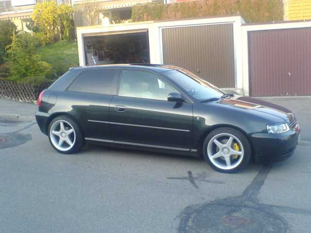

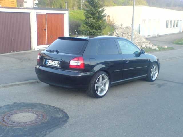

habe jetzt einfach die federn von supersport genommen und eingebaut sieht perfekt aus 50/50mm :)) vorne und hinten … aber am montag kommen die dämpfer auch noch rein oder ne frage, kann ich das eig. auch so eintragen lassen vorne von vogtland und die hinteren von supersport… das geht wahrscheinlich nicht…
vercheck das fahrwerk bei ebay weiter, kann nixs anfangen mit dem zeug… paar euros kaputt gemacht aba naja…
50/50 mm …
50/50

Ich habe diese Kombi gefahren und muss sagen, dass die Tieferlegung auf deinen Fotos meiner 30er Tieferlegung optisch sehr nahe kommt, zumindest die HA.
