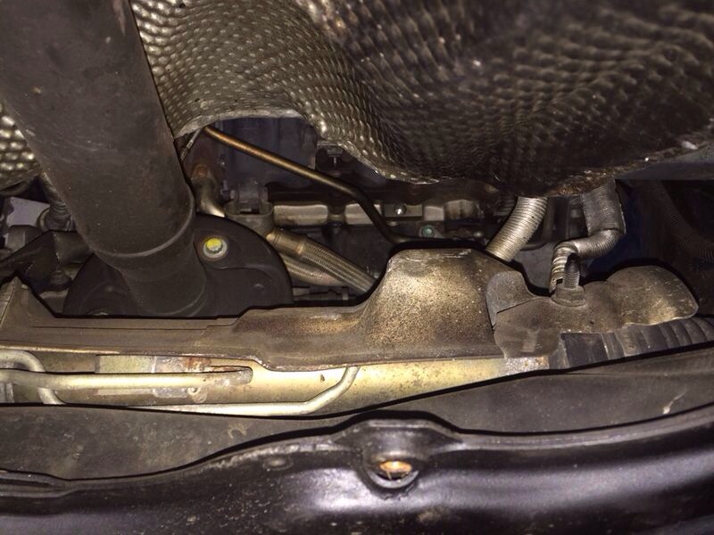

Frage ich mich wie ein 76 Rohr durch so eine kleine Öffnung Passen soll …
Die Downpipe geht wirklich knapp an Kardanwelle und Karosserie vorbei.
Es passt!
Mehr kann ich dazu auch nicht sagen! :smiley:
Hier mal nen Bild
Ok danke für die Antwort eddy
Und genau da kommt sie auch durch! :wink:
Eng aber passt!
