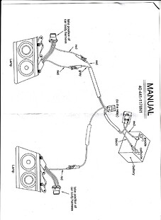

So dieses war dabei …
Foto kommt noch !

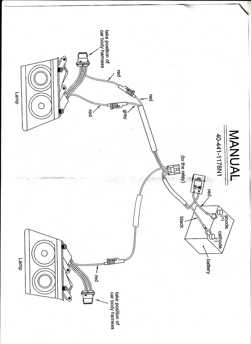

emmA3 finde den Foto leider nicht,aber vll. sagt dir der Anschlußplan für das Extra Kabel was.
Oder könnte das Kabel dafür da sein das man AE als Tagfahrlicht nutzen kann ???

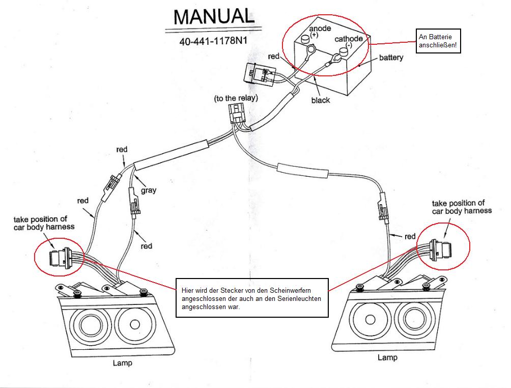

Sela
Hallo
mal blöd gefragt aber was genau verstehst du bei dem Plan nicht?
Also was ich dir sagen kann ist als Tagfahrlicht ist das nicht gedacht.
Der Hintergrund zu dem Kabel ist einfach das bei diesen AE nicht 1 Standlichtlampe sondern (GESCHÄTZT!) 5 pro Scheinwerfer verwendet werden.
Damit der Strom für diese nicht über die Serienkabel fließt ist dieses zusätzliche Kabel dabei.
In dem "Plan" sind doch sämtliche Farben der Kabel und wo was angesteckt bzw. angeschlossen werden muss erklärt?
