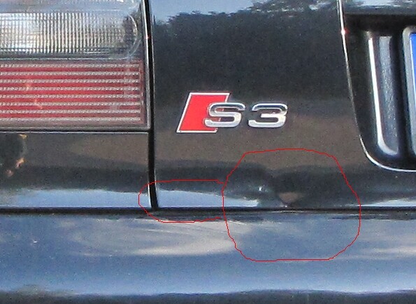

Hi Leute,
muss dieses alte Thema wieder ausgraben, weil es doch so passend ist - stell mir nämlich grad die selbe Frage:
Delle entfernen lassen & Lackieren ? o d e r Neue Heckklappe ?

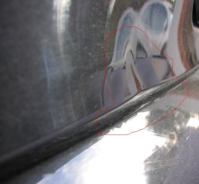

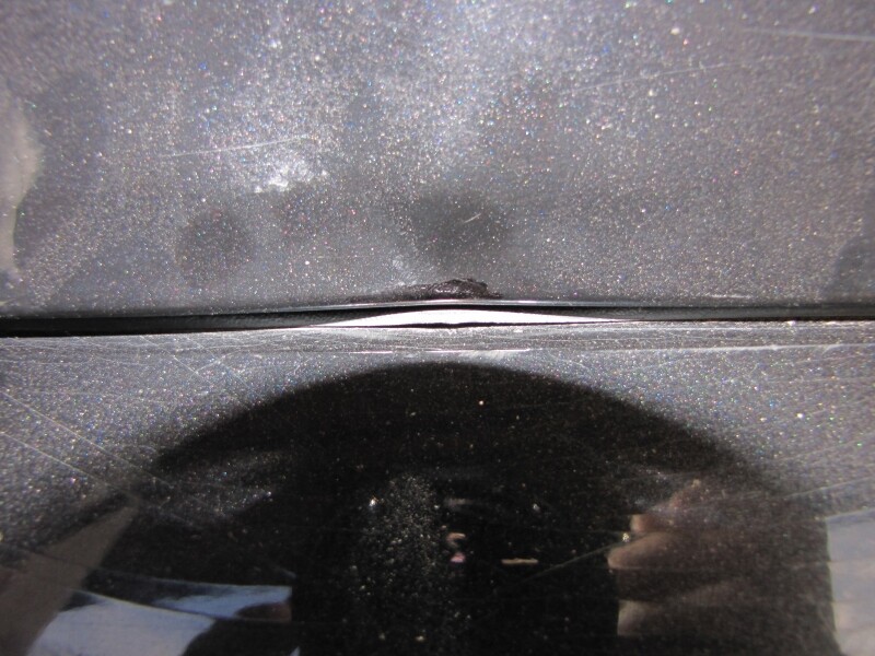

Nun denk ich mal is meine zwar nicht so groß, dafür vielleicht an einer doofen Stelle. Siehe Fotos! Unten links; ein Beulen-Doc meinte mal dass mit ziemlicher Sicherheit lackiert werden muss, da der Lack am Falz minimal beschädigt ist und nach dem Drücken natürlich weiter splittern würde.
Außerdem (sieht man nicht auf den Fotos) stimmt das Spaltmaß der Heckklappe natürlich nicht mehr (li/re), weiß nicht ob und wer das wie korrigieren kann (???).
Könnt ihr einschätzen was klüger weil finanziell vorteilhafter ist?
Gibt´s überhaupt Unterschiede bei der Heckklappe vom A3 zum S3 (bis auf das Spoilerchen)?

Definitiv neue klappe, die Kante bekommt man nicht mehr formstabil rekontruiert… In Kurzer zeit wird dort sofort alles an Spachtel und Lackmaterial springen, einfach weil man ne heckklappe auch nich "zulegt".
Definiv eine neue Klappe, da die Kante zerknickt ist. Wäre in der Instandsetzung zu teuer und auch absolut nicht rentabel fuer die Lebesdauer an der stelle.
Bleche sind dort unten Doppeltgefalzt.
servus, also ausbeulen ist meiner meinung möglich ohne probleme…mit zinn dann alles ausgleichen, feinspachteln und lackieren…preis variiert von lackierer zu lackierer. ist aber aufwändig, muss wie gesagt ausgebeult, verzinnt, feingespachtelt + geschliffen werden, scheibe ausbauen, lackieren, scheibe einbauen. man sollte beim lackier drauf achten, das ausgebeult und verzinnt wird und nicht einfach dick fett drüber gespachtelt, weil das ist wohl gang und gebe, wenn man schnell so eine arbeit erledigen will. also vorher abklären.
besser wäre es, wenn du bei ebay eine gebrauchte heckklappe suchst, die vom a3 passt auch drauf, mit bisschen glück findeste eine gut erhaltene in der gleichen farbe. ansonsten mußte zum lackierer. ich würd einfach mal ne zeit lang ausschau bei ebay nach einer in der gleichen farbe halten.
kein lackierer der welt kann das nur spachtlen, beim ersten werfen der klappe, würde die masse des spachtels einfach von der kante platzen… ist schon wie du sagst, es rentiert sich einfahc nicht, bei dem angebot an alten a3 teilen das man hat.
Warum sollte man immer verzinnen ?! Zwecks rost !? Ein Guter lackierer sollte damit kein gemaule haben :slight_smile: Aber es gibt nur wenige gute lackierer…
müssen war nicht drüber reden, das nur spachteln nicht lange halten würde…gibt aber welche, die das dann machen…damit der wagen schnell fertig ist und auch schnell kassiert wird. ob gut gemacht oder nicht, ist erstmal egal.
joo, wie du sagtest, möglich wäre es aber zu kostenintensiv, wenn man es machen läßt…deswegen mein tipp, ersatzklappe vom a3, mit bissle glück im guten zustand und gleicher farbe, spoiler tauschen und heckklappe montieren.
warum zinn…weils besser ist als spachtel. nicht wegen dem rost…sondern, wenn man ausbeult, wird die oberfläche des bleches nie 100% gerade, mit zinn kann man das gut ausgleichen und der zinn arbeitet nachher mit dem metall und ist nicht, wie zb. spachtel starr und reist bei jeder belastung. zwar ist es theoretisch möglich die oberfläche zu, ich sag mal, 99,999% glatt zu kriegen…aber so walzgeräte hat nicht jeder…deswegen verzinnen
