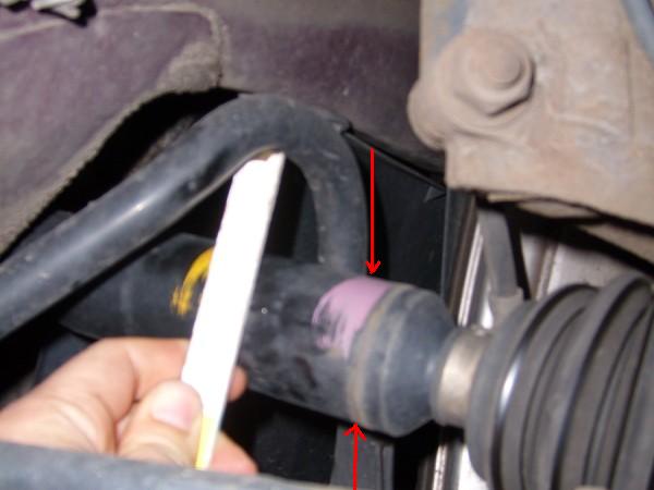

zusatzkosten? wie dick ist deine antriebswelle bei einem 1.8? hab immer noch nicht rausbekommen entweder hat jemand kein bock oder einfach zu fall sind nachmessen! leider bin kein 1.8 fahrer sonst würde schon längst nachmessen! sorry für die aussage aber die frage ist allgemein interessant!
Wenn du mir sagst, wo ich die messen muss?! Ich hab ehrlich gesagt keine Ahnung.
Grüße
Sven
sieh bild habs markiert! messen auf der beifahrer seite, rad runter dann siehst du schon!

Antriebswelle (Mit Messschieber gemessen): 50mm

dann sind die antriebswellen gleich dick wie beim 1.6 sowie 1.8. einige meinten das beim 1.8 die antriebswelle dicker als beim 1.6 oder sieht beim 1.8T anders aus?

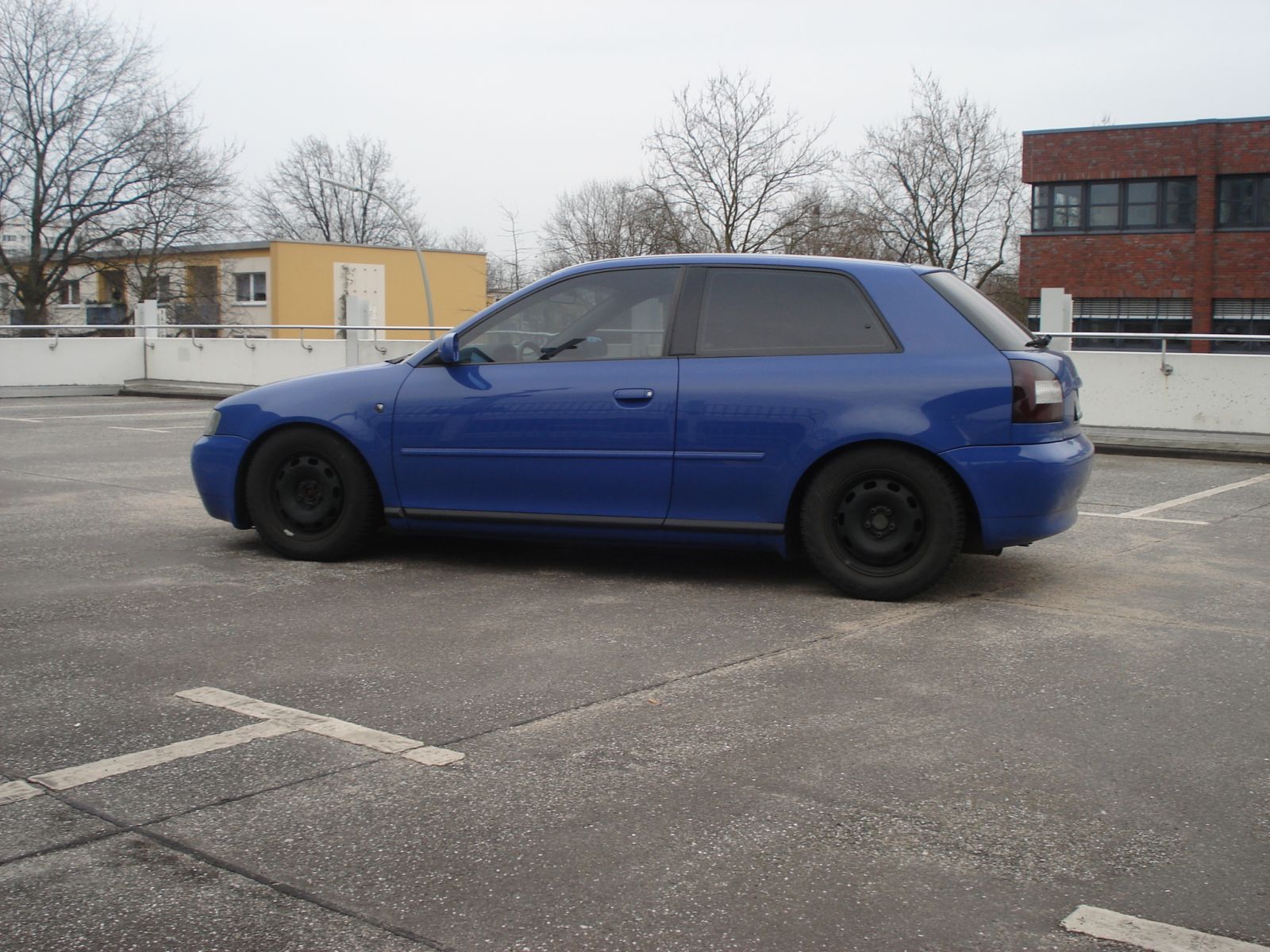

325 mm schleift überhaupt nichts! kannst noch runter gehen aber wie ich schon sagte bei größeren bodenwällen leichtes schleifen! stabi kann man nacher einbauen! 325mm ist schon verdammt tief sieh bild (leider in schlechter qualität):

gut, bei DEN felgen :wink:
