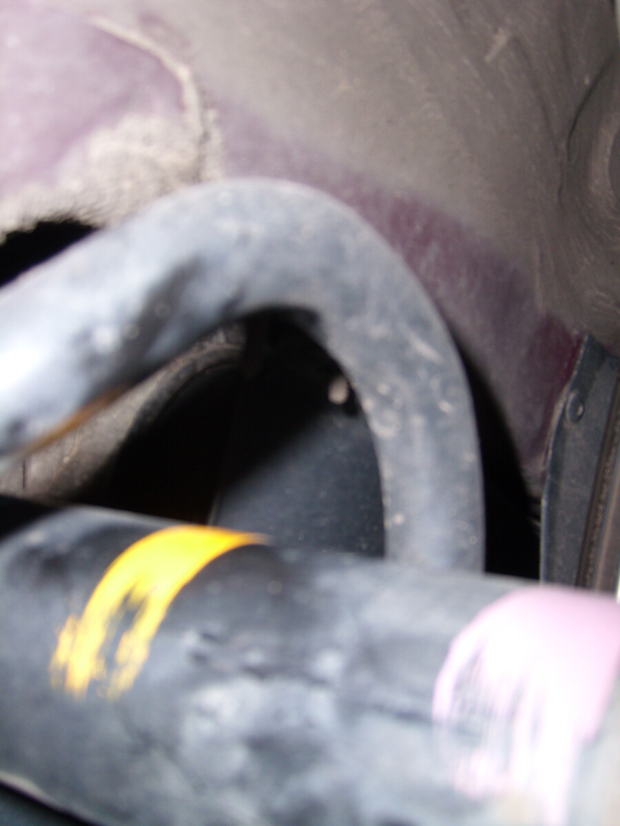

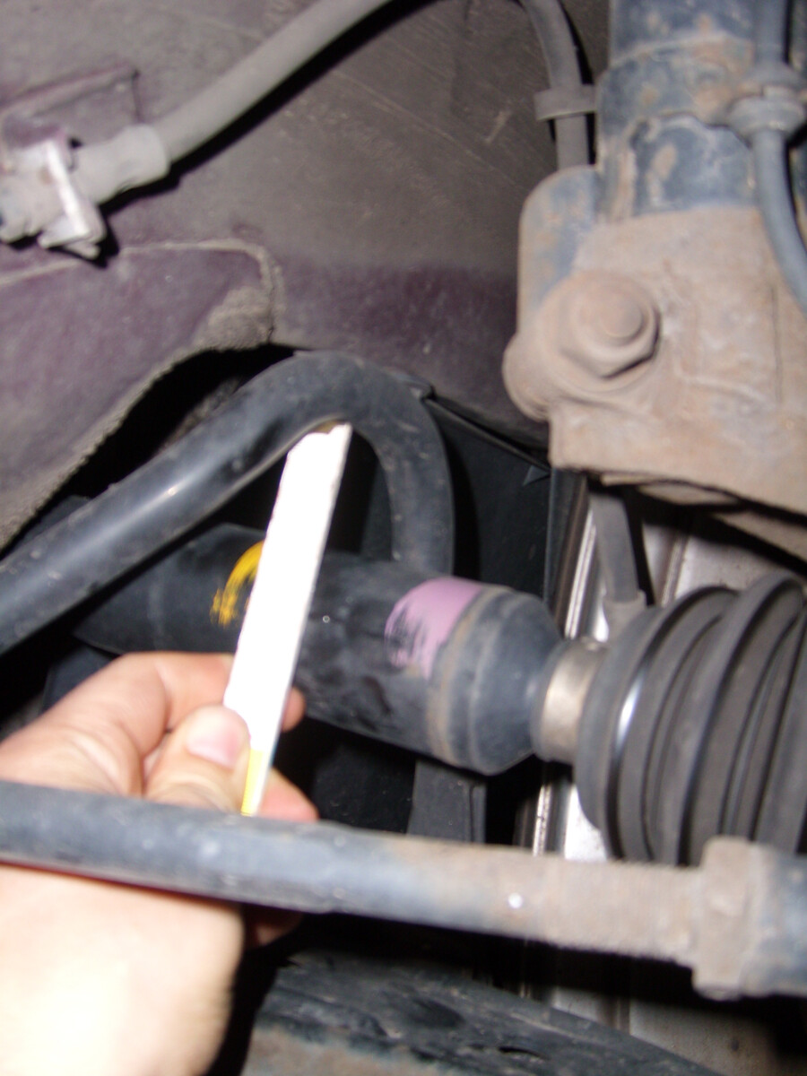

Sorry das ich den alten Thread hier nochmal aus der Versenkung hole. Habe aber genau das Gleiche Problem. Hab mir ein Cup-Kit 55/40 geleistet und heute zur Sicherheit nochmal die Antriebswelle gemessen.
Ergebnis 50,5mm!
Da ich nächsten Mittwoch Termin zum Einbau und TÜVen hab, würd ich gern wissen ob das passt.
Hat da wer die gleichen Abmessungen (oder war die bei allen 1.6ern gleich!?)
Wenn das knapp wird, was fürn Stabi soll ich dann holen. H&R fällt flach, soviel Knete hab ich nicht!
Bitte um möglichst schnelle Antwort damit ich noch was ordern kann! :slight_smile:
Danke Euch!
beim 1,6er dürfte das 55/40 passen. Kenn eineige mit dem Cup Kit!
Ja hab ich bisher auch en gros so gelesen.
Nur als ich mir das eben mal angeschaut habe, hat mich der Schlag getroffen. Da is vieleicht 3-4 cm Platz drüber und die Räder federn ja auch ein.
Außerdem heißt es doch immer große und kleine Antriebswelle. Was ist denn die 50,5 mm Variante nun für eine!? Groß oder Klein!?
Hab halt Schiss das da ein Rattenschwanz kommt!:kap:
Unten noch ein paar Bilder damit man sieht was ich meine, Rad is zu 3/4 eingeschlagen, Auto steht leicht im Hang!
mess nach rad mitte bis kotflügel kante unterhalb, meine ist 32,8cm (hab gewinde) ist aber schon limit wenn ich runter gehe schleift! antriebswelle ist 50,5mm welchen durchmesser hat 1.8?
das schleift nicht oben im bogen sondern eher seitlich zur schraube hin.
Bekommst so schon eingetragen…mach dir da mal keine SOrgen!
Hehe, Danke Dir! Ich seh nur immer alle Pferde kotzen. Dann werde ich mein Glück ma versuchen und beten das es alles funzt! :gott:
