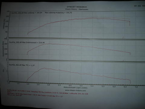

mein Gott Leute , das ist doch nicht war was ich hier Lese oder doch ??
K03 und K03s können beide das gleiche!!! Nur ist der K03 s anders Aufgebaut für eine länger lebensdauer und ein besseres Ansprech verhalten .
und 215PS könne logischer weise beide nicht , und die Unterschiedlichen Leistungs Angaben bei den Tuner sind Nur marketing weil es sonst keiner versteht .
Es gab 150 und 180 Ps er as 4 WD und 2 WD , nur der AGU kann bis 300 PS Serie bleiben . Der Rest ist mit 270 PS gut Bedient .
das sind 195 Ps mit großem LLK und fast 1,4 bar !! mehr wie die 314 NM gehen nicht . Wer was anders behauptet kann auf dem Leistungs Prüfstand in Oberhausen gerne vorbei kommen und es nach Messen lassen , kommt da Deutlich was über 200PS bei raus bezahle ich den Prüfstands Lauf und den Ausdruck

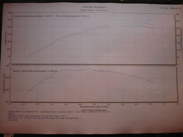

und hier mein AGU mit nicht GT 28 und nicht K04 aus S3 ! AUf dem gleichen Prüfstand!!
