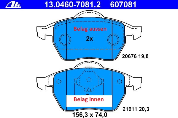

Sieht auf dem Bild so aus als wäre der Bremsbelag falsch drin.
Du hast auf der VA normal 2 verschiedene Beläge, die inneren und die äusseren und für mich sieht es so aus als hätte da jemand die inneren nach ausen gebaut.
Die Beläge mit der Metallklammer gehören innen rein d.h. die Klammer dürfte ich gar nicht sehen was ich auf deinem Bild aber mache.
Die Bremsbeläge haben beidseits eine Klammer.
Einmal recht massiv für den Bremskolben und einmal wie auf dem unteren deines Bildes für den Bremssattel.
Von daher passt es wie es auf dem Foto ist (was übrigens nicht von mir ist).
Kann man hier ganz gut sehen wobei die verwendeten Bremsbeläge auf dem Foto (Ferodo) noch andere Klammern haben:
http://www.parts2go.de/images/product_images/original_images/101/16446.jpg
