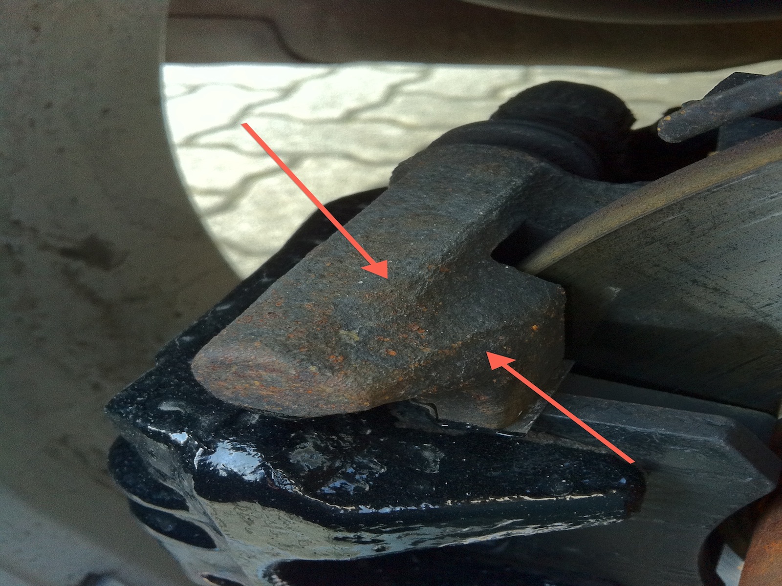

Ich hätte mal noch eine Frage, hoffe ihr könnt mir wieder weiterhelfen.
Im Anhang habe ich vier Fotos, jeweils mit Pfeilen bestückt.
Meine Frage zu den Pfeile, darf ich auch diese "Teile" lackieren?
Ja, das ist der Bremssattelträger. Nur die Stellen an welchen die Bremsklötze aufliegen sollen unlackiert bleiben, entrostet und mit geeigneter Bremsenpaste versehen werden.
SB
Ok also die von mir markierten Stellen können lackiert werden? Hab das mit der Bremsenpaste nicht ganz verstanden? Muss ich das machen oder war das nur allgemein?
Ja, nur die Bremsklotz-Kontaktstellen und die Belagführungen (sichtbar Bild 2, unterhalb von dem mittigen langen Pfeil) nicht.
Aber selbst wenn diese mitlackiert werden ist das kein grosses Problem; die Bremsklötze könnten dadurch etwas schwergängiger sein, ähnlich wie wenn das Zeug durch den üblichen Rost schwergängig wird.
Die Belagführungen und Auflagen sauberzumachen und mit geeigneter Bremsenpaste zu versehen ist allgemein empfehlenswert. Man sollte dazu aber Schraubererfahrung haben.
SB
Achso ok super jetzt weiß ich was gemeint ist! Vielen Dank! Ok die fehlt mir, von daher werde ich mich da eher nicht dranmachen, allerdings hat da ein guter bekannter von mir Erfahrung dann werde ich den mal anquatschen.
