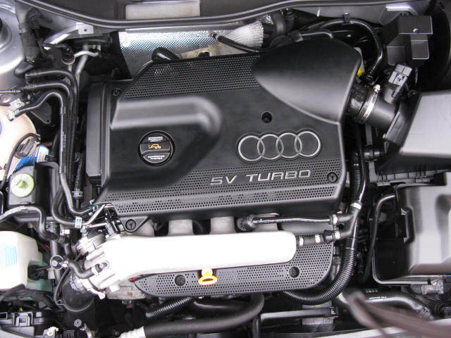

Auf diesem Bild hier zum Beispiel:
Das ist ein Wagen den ich mir evtl ansehen wollte, hab aber direkt gesehen wie braun der Kühlwasserbehälter von innen ist!
Oben Links
Ich denke das sind irgendwelche Ablagerungen. Ob das Kühlwasser selbst braun ist, kannst Du doch garnicht sehen.
dat stimmt…da kann ja irgendwann mal nen shaden gewesen sein, allerdings spricht eins gegen diesen motor : Er ist gereinigt… jeder der nichts zu verheimlichen hat,und den wagen ehrlich abgibt, machte KEINE motorwäsche… Weil so kannst du garnicht sehen ob es evtl. irgendwo lecks etc gibt…
Daher ich bin immer sehr sehr vorsichtig wenn ich mit leuten rumfahre und direkt so einen sauber gemachten motor sehe…die verkleidungen ok, aber nicht die ansaugbrücke etc…und das sieht mir def. zu sauber aus !
und dank meines berufes fahre ich bestimmt 10X das jahr durch die gegend um mir wagen mit irgendwem / für irdenwen an zu gucken !
—> Passt jedenfalls so garnicht zu dem versifften behälter…unstimmig…
daher mir ist immer sonn "1X im jahr zur ipektion aufgemacht" motor immer lieber…
