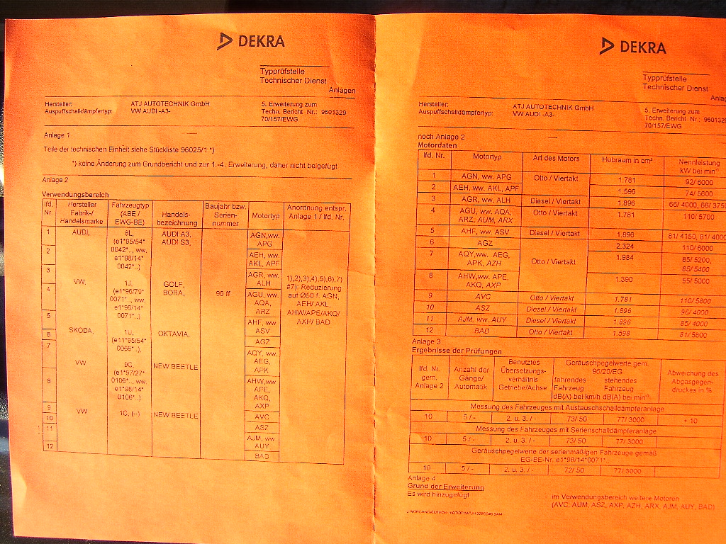

@Ast888
Sorry, ich hatte Dir Bilder vom Gutachten versprochen und nicht dran gedacht. Hier hab ich die (leider nicht allzu guten) Fotos:
