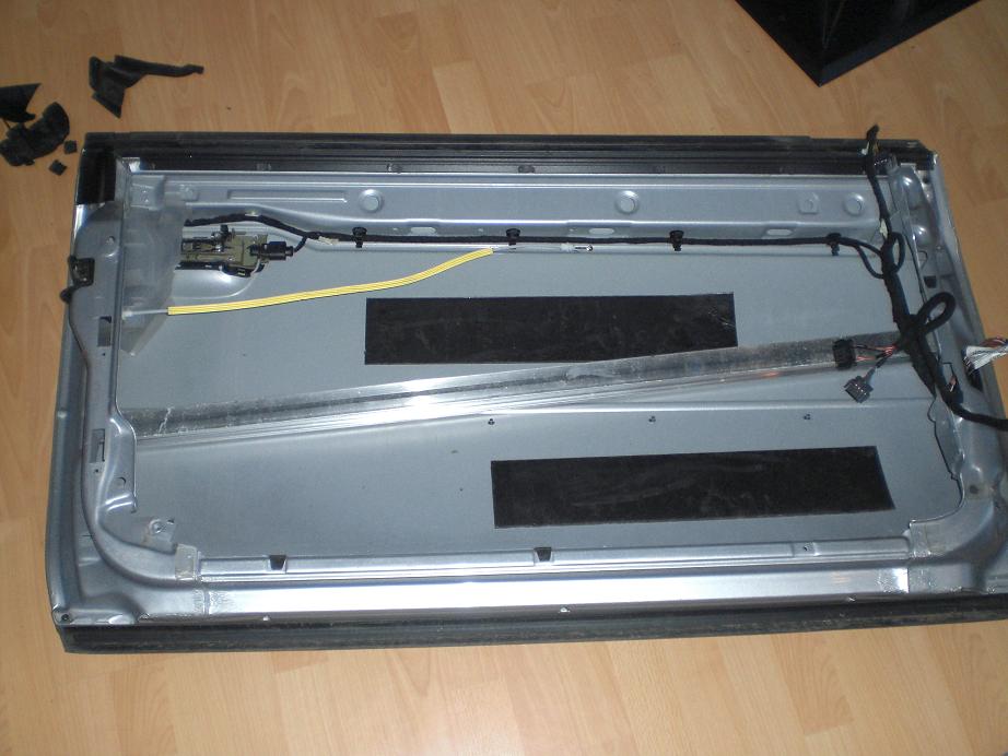

kann mal einer ein bild machen wie das aussieht wenn die tür voll mit bitumen beklebt ist ich kann mir das nicht vorstellen^^
Hab nochn altes Foto gefunden, war da aber noch nicht ganz fertig.

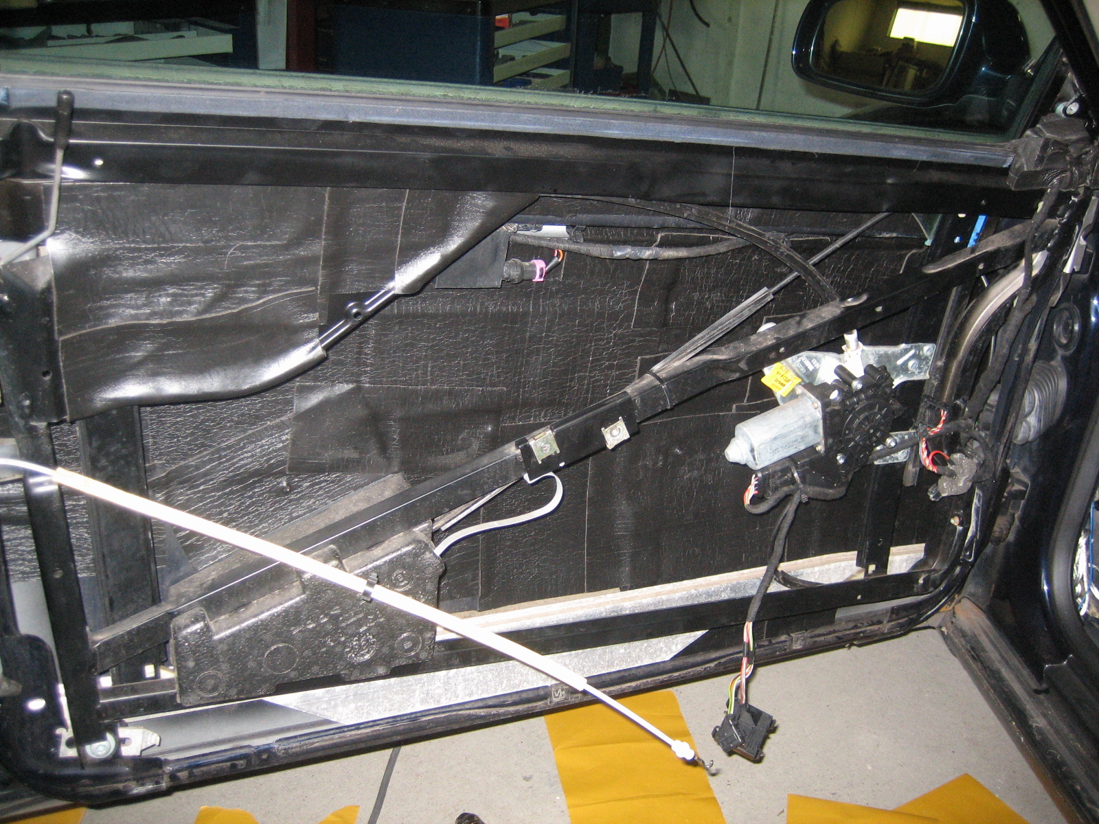

@Alpharaver hast du diesen Rahmen weggebaut oder dran gelassen als du gedämmt hast?
Von den Teilen die auf dem Bild zu sehen sind hab ich nichts demontiert.

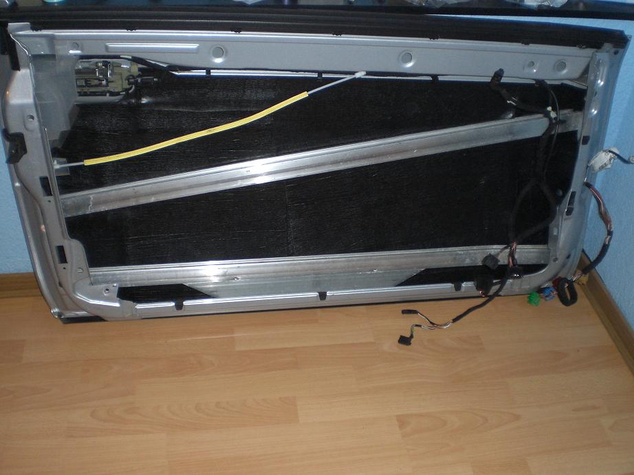

Dito. Hab mit AluButyl gedämmt und nix abgebaut. Dachte auch erst wird ne Menge Arbeit (hatte vorher das Tutorial von MrWoofa gelesen), aber als ich das Seitenteil ab hatte, war ich erstmal erleichtet. Alles total easy erreichbar und auch ohne Ausbau des Fensterrahmens möglich.
So sieht es bei mir aus.

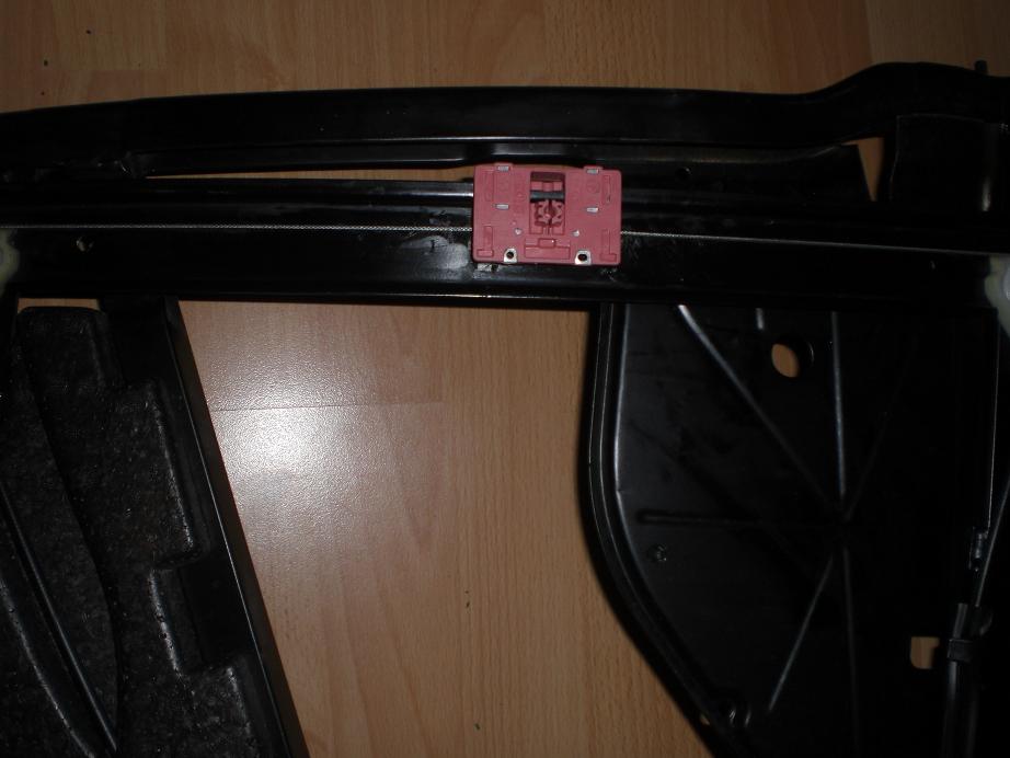

Ach und noch was. Wenn du die Türen mit Bitum machst, dann wechsel sofort deine Mitnehmer für die Scheibe. Habe ich auch gemacht hat 10€ gekostete 4 Stück.
Habe noch ein Bild für dich da kannst du es noch mal genau sehen.
