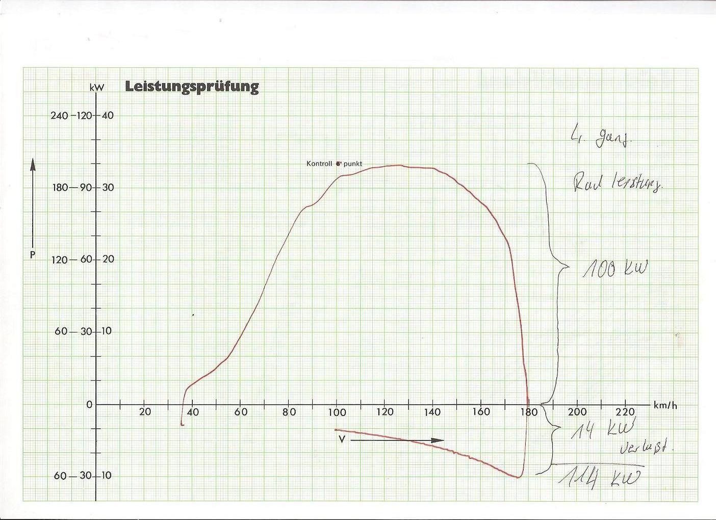

Also war grade auf dem Prüfstand, laut Bosch sind das 114kw …
Der Prüfer fuhr den Wagen dann mal auf die Bahn, die volle Leistung steh seiner meinung nach nur im 4.ten Gang an
Ich lade gleich das Diagramm hoch

Hier die Messung von heute Nachmittag
Die Differenz von Rad- zu Motorleistung ist OK. Allerdings wäre ein vorher nachher Diagram nicht schlecht gewesen. Wieviel KW hatte der vorher?
ich weiss nicht, ob ich das diagramm falsch lese, aber ich erkenne da 30kw verlustleistung, keine 14kw.
mach ich da nen fehler?
gruss,
tom
Vorher war er nicht auf dem Prüfstand … Ich kann das schlecht sagen
mich würde auch mal interessieren, wo man da die 14 KW verlust rauslesen kann.
mfg
