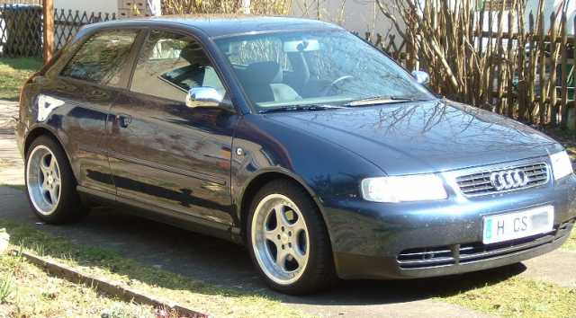

Hier mein Ex A3 8L mit 30/30 Bilstein/Eibach und RH AG-Cup 17Zoll Felgen bzw. Audi TT 5-Arm Felgen in 16Zoll.

ist da auf beiden Bildern die Tieferlegung eingebaut? Denn bei der 16"ern sieht es meine Meinung nach tiefer aus, oder täuscht das?
find ich auch, aber das liegt wohl daran dass der reifen so ne hohe flanke hat.

Das Bild mit den 17Zöllern wurde kurz nach der Tieferlegung gemacht. Da hatten sich die Federn noch nicht richtig gesetzt. Er kam später noch etwas runter. Als ich die TT-Felgen montierte hatten sich die Federn schon längst gesetzt (zum Winter hin-ich fuhr die TTs als Winterfelge). Die Reifenflanke spielt aber auch eine entscheidene Rolle (Auf den 17Zöllern warfen /45 und hinten /40er Querschnitte drauf), zumindest optisch.
