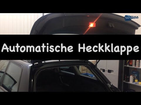

Hallo zusammen,
was haltet ihr eigentlich von dem Umbau-Set von Go Simly?
Und was haltet ihr davon? Ist das realistisch? Wenn ja, wo gibt's sowas?
Grüße,
Mic.
[quote]
Hallo zusammen,
[/quote]Vergiss es, da ist bei geschlossenem Kofferraum permanent extremer Druck auf der Karosse an den Aufnahmepunkten der Gasdruckfeder. Würde ich meinem Wagen nicht antun wollen.
[quote]
[/quote]Das sieht mir nach einem perfekten Umbau aus…da würden mich die Details interessieren.
Sind wohl Passatteile die einen Motor in den Scharnieren der Klappe beinhalten…
zu 1.) Die Teile sollen ja angeblich soweit optimiert worden sein, dass es keine Probleme mehr geben kann…
zu 2.) Wie kommst du auf Teile vom Passat? Hast du mehr Infos dazu?
Grüße,
Mic.
[quote]
[/quote]Was wurde denn optimiert? Das kann nur der Kugelkopf für die Aufnahme der Schubstange des Dämpfers sein. Dann wird der Druck direkt an den Einschraubpunkt der Karosse weitergegeben. Ob der dem standhält, weiss ich nicht…müsste man sich dann mal genauer anschauen…
[quote]
[/quote]Einfach die Beiträge und Verlinkungen unter dem Video lesen/verfolgen und die angegebenen Teilenummern googeln…:kicher:
Danke für den Tipp. Ich hatte es nur übers Handy angeschaut. Da habe ich nicht alle Hinweise gesehen. :wink:
[8P] Elektrycznie otwierana klapa bagażnika
Ist aber sehr genial umgesetzt bis ins Detail, mit dem extra Schalter am Fahrersitz…
Das feier ich…
