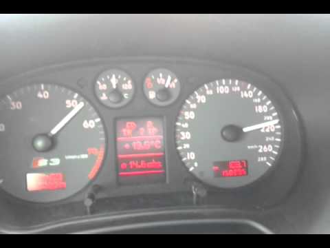

Da kannst mal GROB vergleichen. Sieht man ja, dass komplett im 6. Gang gefahren wurde. Ist aber noch das Alte Setup von 2013/Anfang 2014
EDIT:
Bevor fragen aufkommen, Leistung lag da so bei ca 280PS, müsste irgendwo in den Kommentaren stehen

Leider kann ich mit deinem Video nicht viel anfangen, da ich österreicher bin und wie ihr wisst --> 130 km/h
