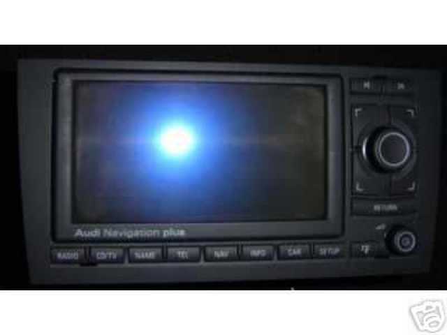

Habe das RNS-E, also das neue Audi Navi.
Guckst du hier:
