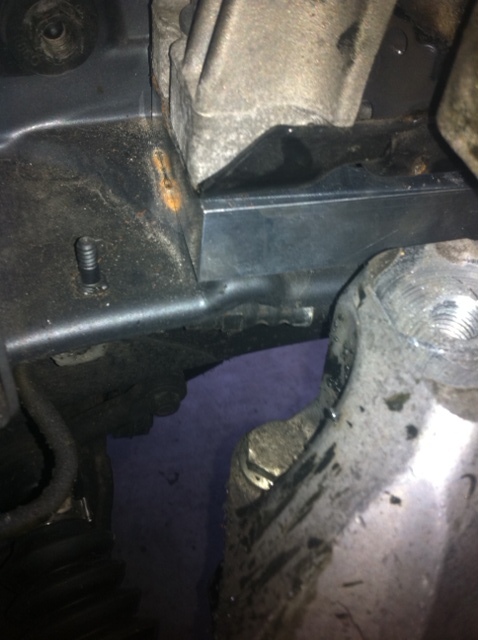

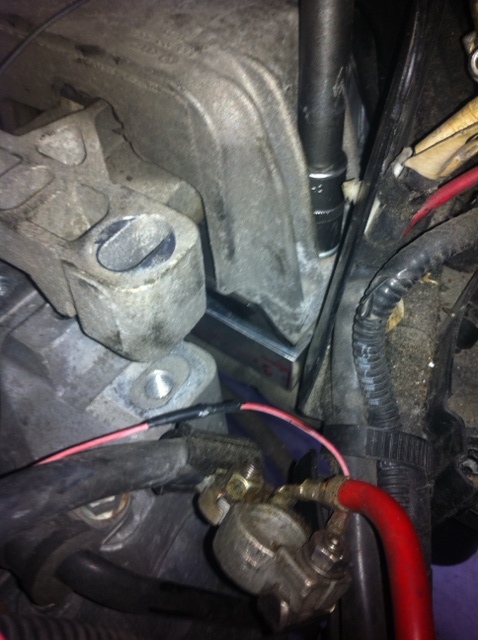

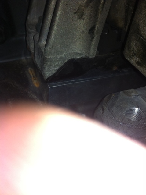

warum das material? die stunde an der cnc ist teuer und st37 stahl dauert von der bearbeitung länger als das legierte material. und es schaut nach dem fräsen optisch besser aus von den oberflächen her aus. desweiteren will ich die kontaktkorrosion verhindern. da ich die orginalen dehnschrauben verwende die auch in einer längeren version im motorraum vorhanden sind, ist dies ein ´weiterer grund. ich habe selber aus meinen fehlern gelernt und bei uns im rallysport haben ist es eine gängige praxis. falls sich eine schraube warum auch immer in der 2/10 grossen passung( um die bewegungen der lagerböcke zu herhindern!!!) fressen sollte ist es leichter durch erwärmung des material die schrauben zu lösen da die wärmeausdehnung des legierten materials in verbindung der dehnschrauben erheblich besser ist und so sich die bindung löst!!
die max. höhe für die höherlegung beträgt genau 30 mm. das ist das grenzmass wenn man den motorraum orginal lassen will mit den deckel usw.
ich bin auf 25 mm gegangen da es bei mir ein pilotprojekt war:-))
und hab festgestellt das meine vermutung sich für richtig erwiesen hat!!
demnach ist es so das man die spritzwand um den plastikdeckel zu montieren
genau 2 mm luft hat um auf den zapfen zu kommen der hinten die abdeckung hält:-) wirklich!! es ist einfach klasse gelaufen:-)
ich hab mich gefreut wie ein kleines kind das alles so wunderbar geklappt hat!!:-))))
die einzige fummelei ist beim kabelkanal bei der batterie, da der kanal genau über das lager läuft und somit auch angehoben werden muss!!!
jedoch geht das auch ohne schneiden und brechen!!!
man muss nur nicht wie ein ochs an dem zeug rumdrücken dan geht das auch.

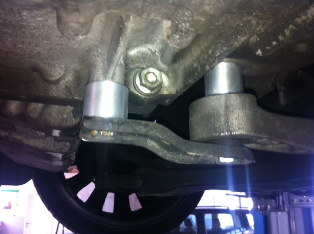

die bilder sind verschickt!
bei den fragen merke ich das ihr die post von mir nicht richtig durchlesen werden…
noch mal. der umbau kann nur gemacht werden wenn wenn die stabistangen
umgebaut worden sind!!! entweder 4 motion wie bei mir oder h&r stabi!!!
wenn ich die fotos seht dann eklärt sich die frage mit der pendelstütze.
auch habe ioch erwähnt das mein rahmenschnitt auf der beifahrerseite
eingetragen und abgenommen ist.
das wired immer der knackpunkt werden bei der ganzen bastelei!!!
duch die höherlegung ändert sich der winkel durch die länge der antriebswelle nicht sonderlich an dem punkt in der höhe vom rahmen.

Hiho
Die anderen Bilder gehen nicht da kein Jpeg Format.
Hättest ja auch sagen müssen dass du Hülsen für die Pendelstütze gedreht hast :slight_smile:
Sorry aber mit den Koppelstangen dass das Auspuffproblem löst ist irgendwie nichts selbsterklärend anhand den Bildern.
Deswegen erklärt sich auch nicht das Flexrohrproblem.
Frage ist wie du es gelöst hast. Kommt deine AGA um die Höherlegung auch mit rauf oder? Dann haut es hin mit dem Flexrohr. Wenn du es gelöst hast dass sie in Originalhöhe bleibt wirds Probleme geben. Also ich riskier nicht dass es mir den Lader runterreist weil er ordentlich auf Spannung ist und dann noch die extreme Hitze dazu kommt.
Entweder steh ich aufm Schlauch oder was ist los :slight_smile:
