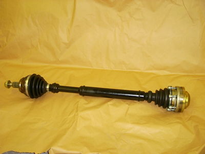

[8L] Antriebswelle schleift am Rahmen
genau so mach ichs auch in kurven aufpassen und auf der graden wird das pedal bis zum boden durchgetreten :wink:
hatte den golf 4 mit akl motor hatte drei antriebswellen drin und ich war bündig bzw hab damals Fk Highsport bis an anschlag gedreht und radhaus war versenkt ist absolut nicht zu empfehlen der 1.8t hat meines wissens dickere antriebswellen das einzigste was man wirklich machen kann und das funktioniert auch, 2 kumpels fahren schon über n jahr so rum, antriebswellen kürzen aber keine welten natürlich abflexen :wink: und wieder sauber verschweißen (nur leute dies auch können) gut ist da die Gelenke nicht so stark zusammengedrückt werden…

guck doch in meine gallerie, da gibts photos da sieht man das ich zum schluss grad emal noch nen finger dazwischen bekam zwischen rad und kante… und naja bei mir schliff niemals die welle, noch hatte ich probleme mitm stabbi… eben nur das gelenk hat sich gekillt, inklusive meinem getriebe… jetzt habe ich vorn 1,5 cm platz.
Ja gekürzte wellen sind da die einezige alternative, allerdings wie chris schon sagt, find mal einen der das so kann, das das dingen danach immernoch 100%ig gewuchtet ist.

Weiter abhängig is es vom Fahrwerk. Je nach dem wie hart es ist, kommt es eben nicht an den Rahmen bzw Stabi. Wobei bei dir die Antriebswellen ein paar spuren haben müsste.
Kannst ja selber mal schauen.
Schau einfach mal das Bild, was ich angehangen habe…
aber wie gesagt, es dreht sich immer nur um die rechte Welle.

Hat damit schon mal einer seine welle Gemüllt ? Meine war auch einmal schön auf die karosse gerummst, danach war sie krumm und ich hatte nen flatterndes geräusch ^^
Hab mein AW jetzt getauscht, da die des öffteren am Rahmen geknallt ist und ich ein flattern im Lenkrad hatte. Hab somit meine AW auch gemüllt, zum glück nüscht am Getriebe dran. Jetze ist wieder alles ruhig und das fahren wieder angenehm.
Hab jetzt eine Firma gefunden die Antriebswellen umbauen, so das die am Rahmen dünner wird, kosten wird das allerdings 250€ und Garantie geben die auch nicht.
Hier mal zwei Pics wie das dann ausschaut.
