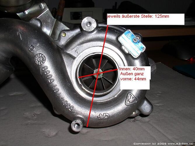

K03 44mm
K03S 45mm
Gruß Andy

also hab au demnächst vor meinen K03 durchen K03s zu tauschen.Hab den auch schon hier.Weiss aber nich glaub das der aber auch 44mm hat.
Hab bei dem auch schonmal im Forum so nachgefragt, 8 Schaufeln hat meiner aber auch ne andere Verdichterseite wie der vom Tom

@RedA3; @powerpit
hatte damals das gleiche Problem, den K03S aber keinen Ansaugstutzen dafür, denn der originale vom alten AGU
war zu klein. Habe mir damals den 06A 033 607B besorgt,
der sieht genauso aus wie der vom K03S, passte
aber auf den K03. Habe diesen dann mit nem Dremel aufgeweitet,
da der originale einfach zu wenig Futter nach aussen hat
und der andere Stutzen ist aus Alu mit wesentlich mehr
Futter und das funktionierte
sehr gut. Musste nur nen flacher O-Ring rein, da die Nut in
der er liegt ja logischerweise flacher wurde.
Hier noch die Maße von den Ansaugstutzen.
originale alter AGU (K03): Innen 44,3 mm
neuer vom K03S: innen 45,3 mm
Der Ansaugstutzen vom K03S hat die Teile-Nr: 06A 133 607F
