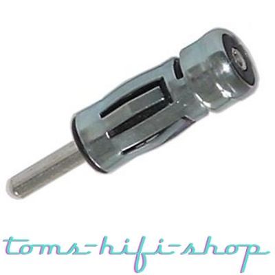

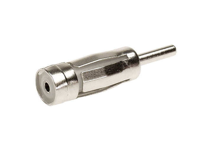

ich brauche dann noch so etwas oder ?

ja so einen radioadaper brauchst du meistens auch,…
